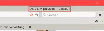

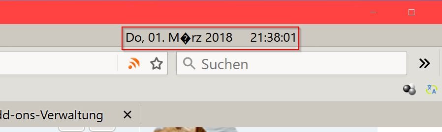

Datum in der Titelleiste ohne "ä"
  • Andreas

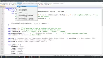

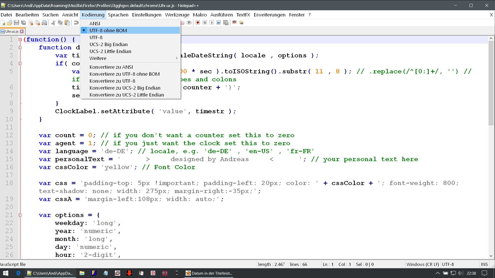

    Bis jetzt habe ich die Codes immer in den normalen Editor geladen und fand nichts "Störendes". Glück gehabt. Also, ich lade ihn mal in den Notepad++ und speichere ihn als UTF-8 ohne BOM. Danke vielmal! ;)
    Fox2Fox
    Ich glaube nicht, oder ich habe es wieder Vergessen. Das hätte das Alter so an sich ... :)
    Edit
    So, jetzt ist alles wie's sein soll. Ich musste den Monat März im Script neu schreiben. Das kuriose Zeichen setzte sich dort fest.
