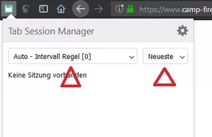

  • Hier nochmal meine Frage zu den gespeicherten Tabsessions
    Bei mir ist es der Fall das der TBM immer eine Sitzung öffnet mit Tabs die ich längst geschlossen habe.
    Im Moment also öffnet er 3 Tabs, die ich schon recht lange nicht mehr geöffnet habe, wie kann ich das umgehen.
    Ich habe die Intervall Regel auf "0" gestellt und habe nur eine Session manuell gespeichert.
    Es kommen aber immer 3 Tabs die ich irgendwann mal angeschaut habe beim Öffnen mit, die müssen also irgendwo im Cache gespeichert sein... Wo könnte ich suchen..?
    Des weiteren passiert es immer beim starten des Firefox das er anfängt die Tabreihen auf zu bauen, wenn er denn fertig macht er das gleiche Spiel nochmals, erbaut wieder alle Tabreihen auf von Anfang bis zum Ende.
    Was kann ich da machen.?
