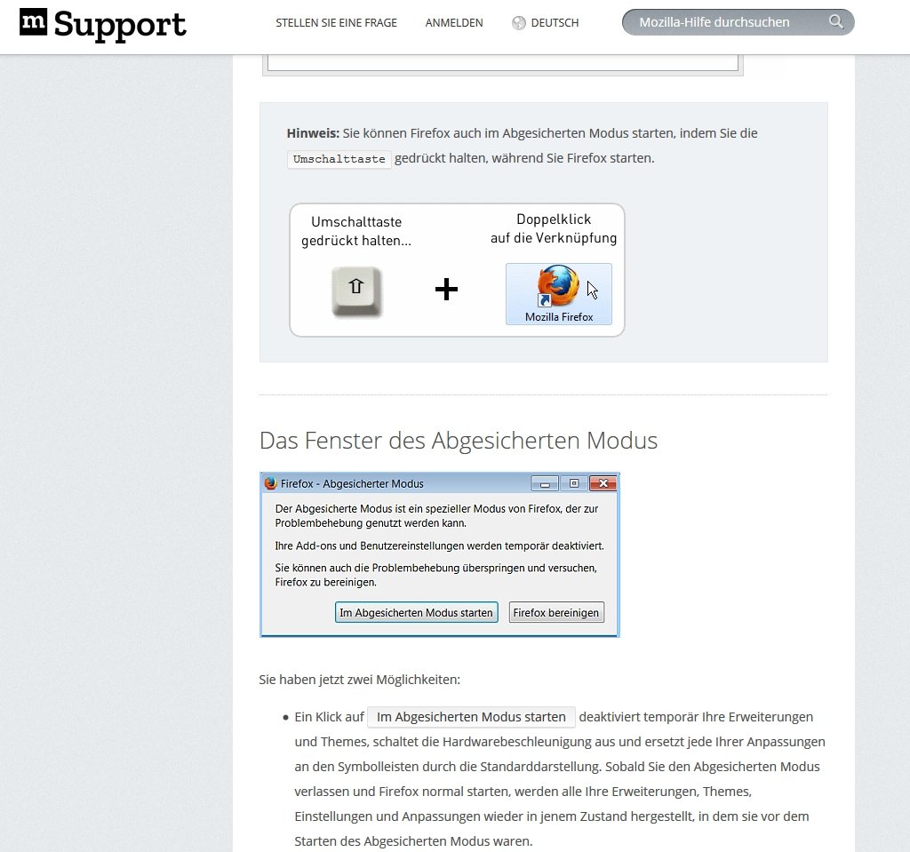

    Das De- und Neuinstallieren vom Firefox wird dein Problem nicht beheben. Denn dein FF-Profil wird dabei nicht angetastet. Und wenn dort das Problem liegt, läufst du immer im Kreis.
    Deshalb solltest du den FF im abgesicherten Modus starten, denn dann sind alle AddOns (im FF-Profil hinterlegt) deaktiviert.
    Und wie du den FF im abgesicherten Modus startest hat dir Andreas auch gesagt.
    [attachment=0]screenshot.1.jpeg[/attachment]
    Gruß Micha
