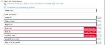

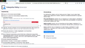

  • Leider kenne ich die genauen Spezifikationen für URLs nicht, aber ich fürchte fast, dein Validator funktioniert da noch nicht ganz perfekt.

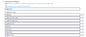

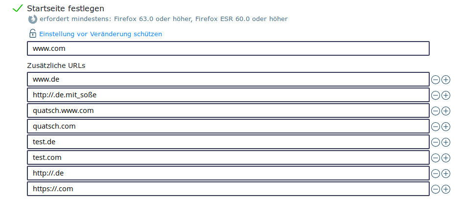

    Außerdem kann man Konfigurationen mit erkannten fehlerhaften URLs, sowohl speichern, als auch exportieren und beim Laden bzw. Importieren werden die fehlerhaften Einträge wiederhergestellt als wären sie gültig und damit werden sie dann auch in die policies.json übernommen.
    [attachment=1]Auswahl_021.png[/attachment]
    [attachment=0]Auswahl_022.png[/attachment]

    Das ist in der Tat interessant, dass das Fehlen des Protokolls teilweise, aber nicht immer ankreidet wird. Es ist doch schwieriger als gedacht, einen brauchbaren regulären Ausdruck zur Validierung zu finden. Der Schreiber des Ausdruckes, den ich derzeit verwende, hat seinen sinngemäß als den perfekten Ausdruck für URLs bezeichnet. Das dazu.
    In jedem Fall sollten Einträge, die mit einem Fehler markiert werden, natürlich nicht gespeichert werden, das muss ich mir auch nochmal ansehen. Ich war eigentlich der Meinung, dass ich das bereits korrekt umgesetzt hätte. Vielleicht durch eine andere Änderung wieder kaputt gemacht. Ich sollte anfangen, Unit-Tests wäre meine Erweiterungen zu schreiben… :-??

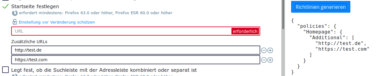

    Eine Kleinigkeit, die mir vorher leider nicht aufgefallen war:
    Es ist möglich, beim Festlegen der Startseite, zusätzliche URLs anzugeben, auch wenn keine (gültige) URL für die Homepage angegeben wird. Inwieweit das nun wirklich ein Problem ist, weiß ich nicht (wie blöd sind Admins wohl in der Regel? :P ).
    [attachment=0]Auswahl_023.png[/attachment]
  • Stimmt, die Policy wird von Firefox dann ignoriert. Das ist technisch kein Fehler der Erweiterung, sondern ein Eingabefehler, aber etwas, was ich hoffe, verbessern zu können. Das ist aber was für Version 4.0.0. Momentan ist es nicht möglich, Felder von anderen Feldern abhängig zu machen. Da muss ich mir erst eine elegante Lösung überlegen.

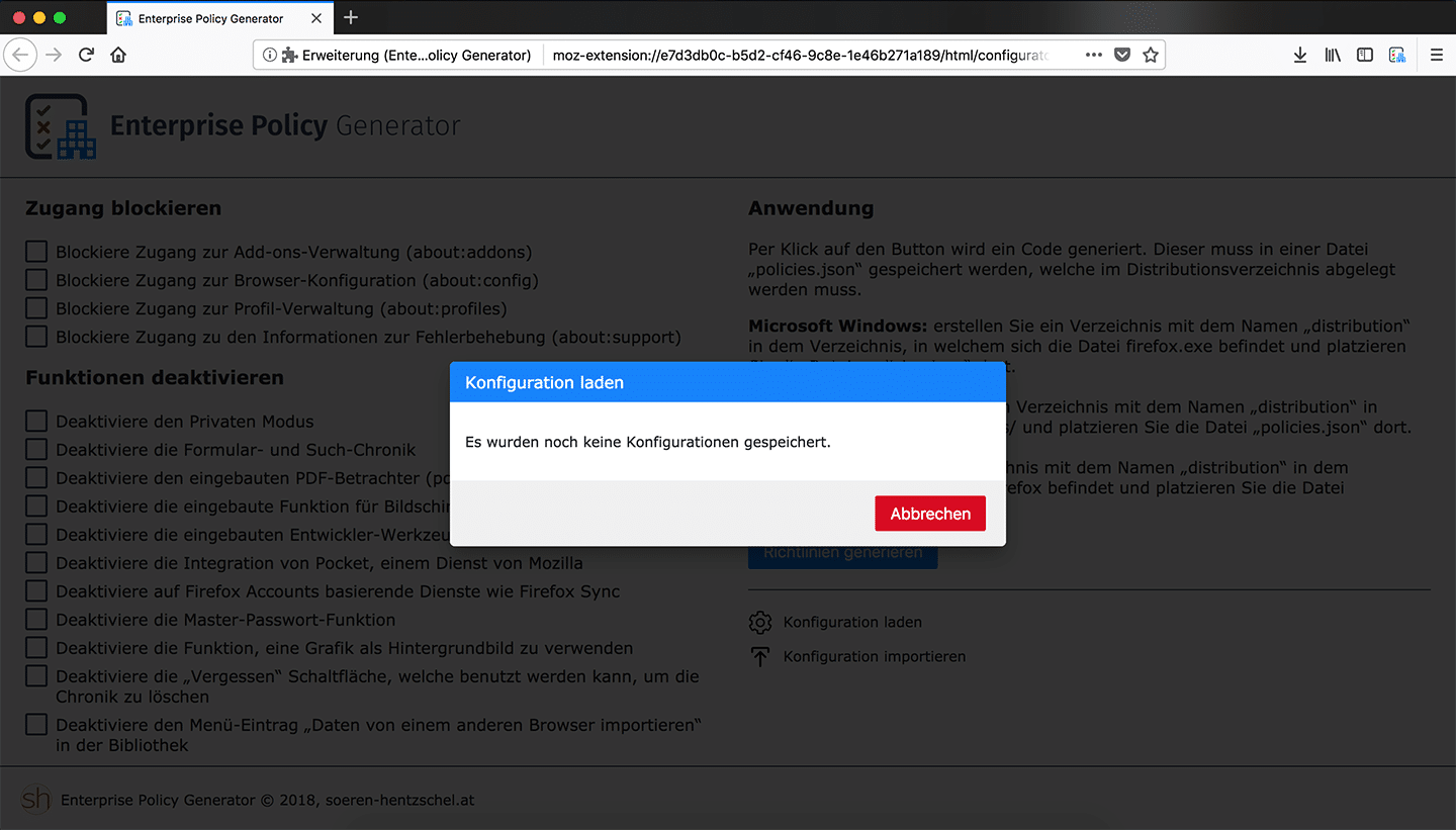

    Wird eine Policy-Checkbox aktiviert, wird nun automatisch das erste Text- oder Auswahlfeld fokussiert, so dass sofort mit der Eingabe gestartet werden kann, ohne erneut klicken zu müssen. Ähnliches gilt für Mehrfachfelder: nach Klick auf ein Plus-Symbol wird direkt das erste Textfeld fokussiert. Im umgekehrten Fall, bei Klick auf ein Minus-Symbol in einem Mehrfachfeld, wird das vorherige Text-Feld automatisch fokussiert.
    Der Dialog, welcher die bereits gespeicherten Konfigurationen anzeigt, zeigt nun einen entsprechenden Hinweis anstelle einer leeren Tabelle an, wenn noch keine Konfigurationen gespeichert worden sind.

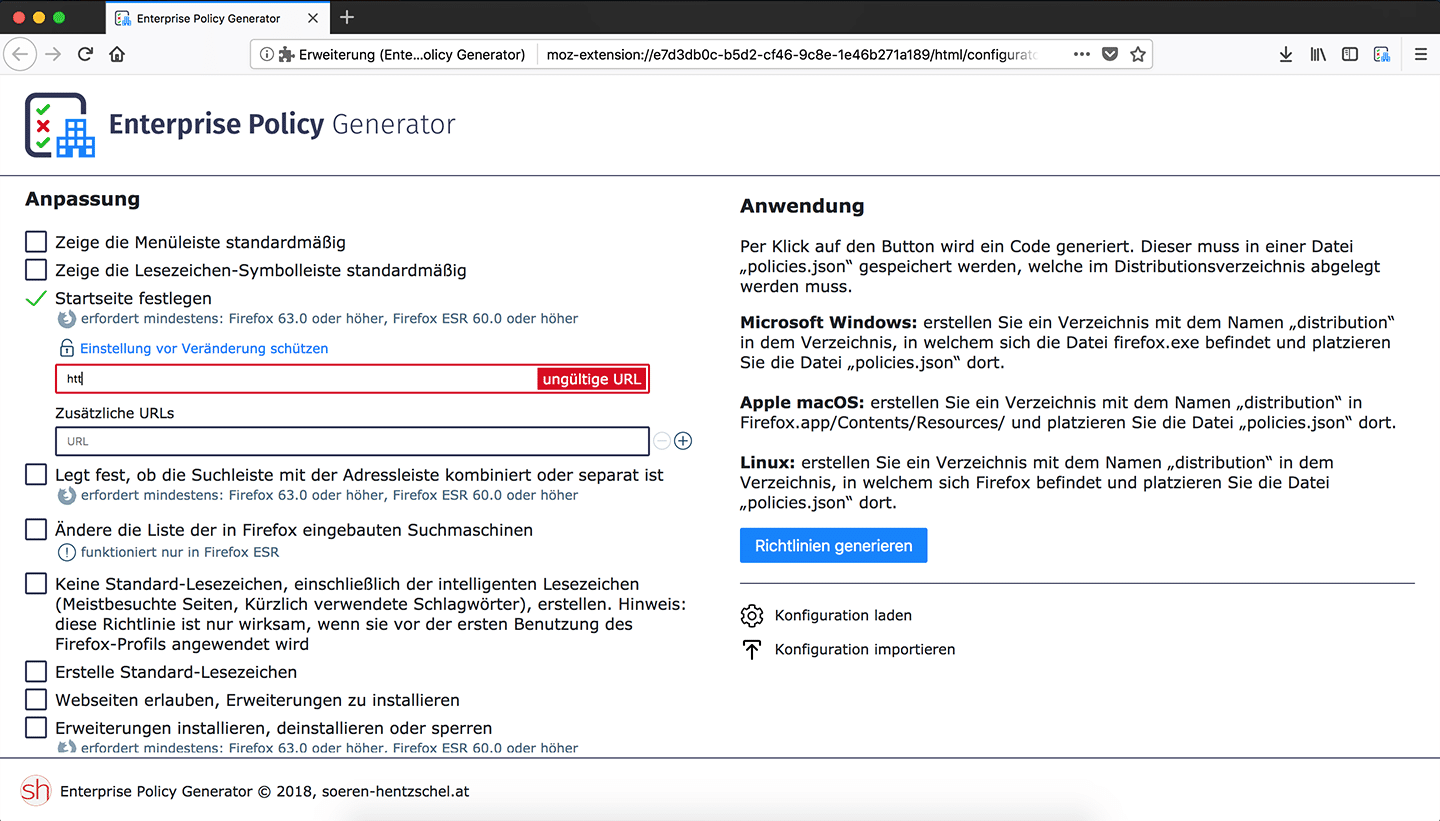

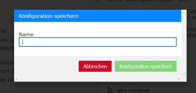

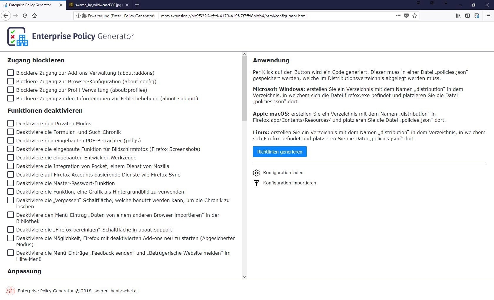

  • Nicht dramatisch, aber es ist mir die Tage noch aufgefallen: Bei den Dialog-Boxen - z.B. wenn man auf "Konfiguration speichern" klickt - wird bei mir im FF ein Scrollbereich sowohl rechts als auch unten angezeigt, obwohl es nichts zu scrollen gibt. :)
    [attachment=0]epg.JPG[/attachment]
  • Nein, Sören, nichts dergleichen - jedenfalls nicht bewusst. Das würde ich niemals machen, ich mag keine überflüssigen Scrollbalken. Es nervt mich schon bei meiner Extension, dass ich dort gezwungen war, beim PopUp den rechten Scrollbereich anzeigen zu lassen, weil sonst die Breite beim Tab-Wechsel springt.
    Ich dachte eher daran, ob es evtl. ein Windows-spezifisches Ding ist.
    Vielleicht können da andere User noch etwas zu sagen. :)
  • Ich habe in meinem FF 61 gerade mal ein nagelneues Profil erstellt - also ohne Scripte, CSS oder Extensions - und dort werden die Dialog-Boxen ebenfalls mit Scrollbereich angezeigt.
  • Naja, wenn du den overflow auf scroll schaltest, werden eben auch immer Scrollbalken angezeigt.
    Laut Spezis ist das auch ein normales Verhalten. Wird das dadurch auf macOS nicht erzwungen?
  • Nein. Auf macOS werden grundsätzlich keine Scrollbalken angezeigt, wenn sie nicht benötigt werden. Das heißt, selbst wenn es was zu scrollen gibt, gibt es keine Scrollbalken, solange du nicht scrollst. Und wenn du scrollst, liegen die halbtransparent über dem Content und ziehen keinen Platz vom Content-Bereich ab. Das ist eine so viel hochwertigere User Experience…
  • Okay. Klingt auch nett. Vor allem das mit dem Content-Bereich. Dann sollte mein Tabs2List-Popup auf einem Mac also gar keine Scrollbars anzeigen. Auch wenn ich die bewusst so definiert habe. Muss man allerdings als Entwickler auch wissen, denn den Spezifikationen entspricht das Verhalten nicht. :)
  • Das ist seit vielen Jahren auf macOS (damals noch: OS X) so, und auf jedem Gerät mit Android und iOS. Chrome hat übrigens ein Flag, um genau das auch auf Windows zu aktivieren, das dürfte auch von ein paar Menschen genutzt werden. Für Firefox gibt es Scripts. Man kann Scrollbars sowieso nicht exakt einkalkulieren. Weißt du, wie breit eine Scollbar ist?
