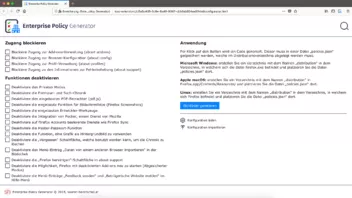

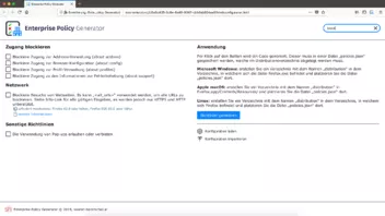

    Filter-Funktion zum Finden der gesuchten Einstellungen
    Der Enterprise Policy Generator unterstützt bereits zahlreiche Enterprise Policies und alle paar Wochen kommen weitere dazu. Entsprechend kann es mit der Zeit immer schwieriger werden, die gesuchten Einstellungen zu finden. Abhilfe schafft ein neues Filter-Feld im Kopfbereich der Erweiterungs-Oberfläche. Sämtliche Optionen, welche der Enterprise Policy Generator anbietet, werden während der Eingabe umgehend gefiltert, ohne dass die Eingabe durch Drücken der Enter-Taste bestätigt werden müsste. Kategorien, welche nach der Filterung leer sind, werden vollständig ausgeblendet. Es werden sowohl die Beschreibungen der Enterprise Policies durchsucht als auch der interne Policy-Name.
    Beispiel: Um Enterprise Policies zu finden, die etwas blockieren, könnte ganz einfach „block“ in das Filter-Feld eingegeben werden. Gefunden werden die vier Enterprise Policies im Abschnitt „Zugang blockieren“, über welche der Zugriff auf diverse about:-Seiten blockiert werden kann, und im Abschnitt „Netzwerk“ die Option, bestimmte Webseiten zu blockieren. Es wird aber auch im Abschnitt „Sonstiges“ die Policy „Die Verwendung von Pop-ups erlauben oder verbieten“ gefunden, obwohl in der Beschreibung die Zeichenkette „block“ nicht vorkommt, weil der interne Name dieser Policy, wie er später in der Datei policies.json stehen wird, „PopupBlocking“ lautet.
    [attachment=1]enterprise-policy-generator-v4-1.png[/attachment]
    [attachment=0]enterprise-policy-generator-v4-2.png[/attachment]
