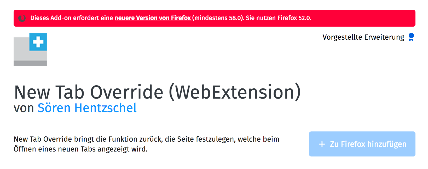

  • Ausnahmslos alle Add-ons, welche eine höhere Version als Firefox 52 erfordern, lassen sich nicht mehr installieren, weil privacy.resistFingerprinting den User-Agent auf Firefox 52 setzt. Das heißt auch, du hast Auswirkungen auf ziemlich vielen anderen Webseiten, die User-Agent-Spoofing betreiben und für alte Firefox-Versionen etwas anderes ausliefern als für moderne Firefox-Versionen.
    [attachment=0]Bildschirmfoto 2018-05-01 um 12.24.39.png[/attachment]
    Die Änderung des User-Agents ist wie gesagt nur eine von vielen Konsequenzen. Anderes Beispiel: Es wird Webseiten vorgelogen, dass sich der Anwender, ganz egal, in welcher Zeitzone er sich befindet, in der UTC-Zeitzone befindet, was zu naheliegenden Problemen bei Kalender-Anwendungen führt. Webseiten, die mehrsprachige Inhalte ausliefern, zeigen dir bevorzugt englischsprachige Inhalte an, obwohl es auch deutsche Inhalte gibt. Und vieles mehr.
    Bei dieser Einstellung geht es darum, möglichst viel gegenüber Webseiten zu lügen. Inwiefern das tatsächlich die Privatsphäre verbessert, da habe ich meine Zweifel. Denn klar gibst du damit weniger reale Daten von dir preis. Nur würdest du mit diesen Daten auch komplett in der Masse untergehen, wenn es keine Besonderheiten gibt. Durch privacy.resistFingerprinting wird dein digitaler Fingerabdruck definitiv speziell, wodurch du leichter aus der Masse herausgepickt werden kannst.

  • Ausnahmslos alle Add-ons, welche eine höhere Version als Firefox 52 erfordern, lassen sich nicht mehr installieren, weil privacy.resistFingerprinting den User-Agent auf Firefox 52 setzt. Das heißt auch, du hast Auswirkungen auf ziemlich vielen anderen Webseiten, die User-Agent-Spoofing betreiben und für alte Firefox-Versionen etwas anderes ausliefern als für moderne Firefox-Versionen....
    Also ich habe das Problem nicht: Dein addon konnte ich anstandslos installieren
  • Ich weiß jetzt nicht, was das weiße Bild mir sagen soll, aber wenn du Firefox 59 nutzt und privacy.resistFingerprinting auf true gesetzt ist, bezweifle ich das. Verwendest du hingegen Firefox 60 Beta und höher, dann ja, weil dann der User-Agent auf Firefox 60 gesetzt wird. Das heißt aber, dass sich das Problem nur verlagert und zukünftige Versionen von Add-ons betreffen wird. Die grundsätzliche Problematik (nicht nur für addons.mozilla.org!) bleibt, User-Agent-Sniffing wird im Web sehr viel betrieben.
