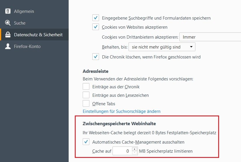

bis Firefox 59 konnte ich den Webseiten-Cache auf 0MB beschränken (unter Datenschutz und Sicherheit). Wo finde ich die Option bei Firefox 60?

Wenn du dies meinst, das gibt es nicht mehr
[attachment=0]screenshot.1.jpeg[/attachment]
