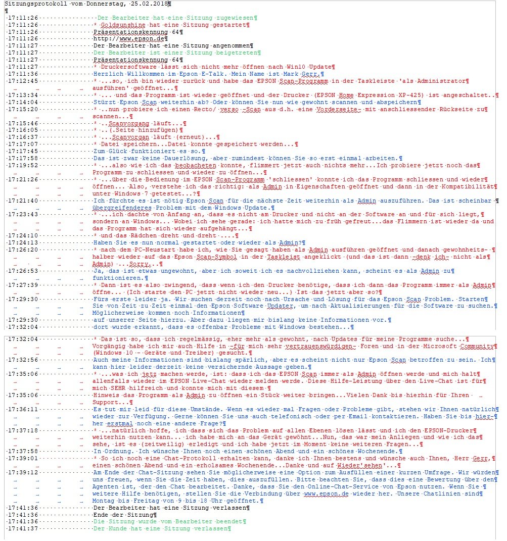

    Hier trage ich noch den zweiten Teil des Sitzungsprotokolles vom Kontakt mit einem Berater auf dem EPSON e-Talk vom DO, 25.05.2018 nach:
    (Bei dem Kontak über e-Talk-Chat musste ich zeitweilig den PC neu starten und dadurch wurde der Chat unterbrochen und danach wieder aufgenommen...)
    [Wollte den angefügten Code noch mit Farbe bearbeiten, um den Dialog besser zu verfolgen...ging irgendwie nicht...Habe mich mit *Stern markiert.]
  • [Wollte den angefügten Code noch mit Farbe bearbeiten, um den Dialog besser zu verfolgen...ging irgendwie nicht...Habe mich mit *Stern markiert.]

    ...das Problem, dass die EPSON Scan-Druckersoftwar probleme macht beim Öffnen resp. dass das AnwenderProgramm geöffnet werden kann, danach aber wieder 'wie einfriert' und sich nicht bedienen lässt, bleibt bestehen...
    ...es gibt jetzt eine 'Zwischenlösung': das Anwendungs-Programm EPSON Scan (in der Taskliste) habe ich mit rechtsklick in den Eigenschaften -> bei 'Erweitert' bei 'als Administrator ausführen' (dauerhaft) den Haken gesetzt und die Anwendung lässt sich so öffnen und bedienen...
    Alternativ: Bild anstatt Code:[attachment=0]Screenshot vom EPSON e-Chat Sitzungsprotokoll v. DO, 25.05.2018.jpg[/attachment]
    (halt ein bisschen gross...)
    Seht => auch meinen Post v. 28.05.2018 (14:19) auf den Antwort-Post von 'Hannibal624' v. 28.05.18 (07:30) im Microsoft Community-Forum: 'EPSON Scan-Druckersoftware kann nicht oder nur teilweise geöffnet od. bedient werden nach Win10 Update' (auf Seite 3)
