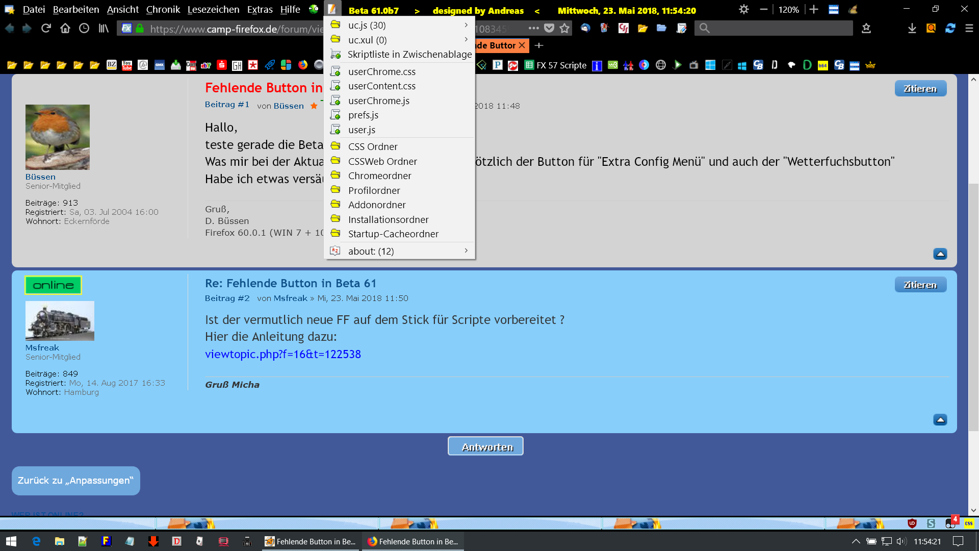

  • Findest du diesen Button unter <Anpassen> wieder ?
    Hatte manchmal bei Updates das "Problem" dass der Button für "About:Config" scheinbar weg war, hatte diesen dann unter <Anpassen> wieder gefunden.
    Gruß Micha
  • Siehe bitte meinen Screenshot aus Beitrag Nr. 3, das ist die aktuelle Beta Version.
