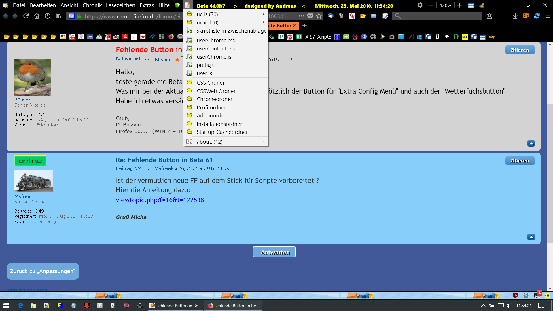

Hallo Büssen..
funktioniert hier einwandfrei in der Beta.
[attachment=0]Screenshot (19).png[/attachment]
