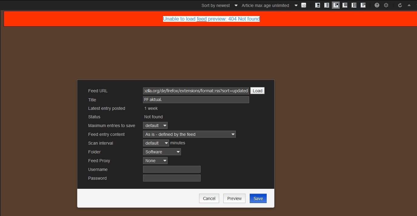

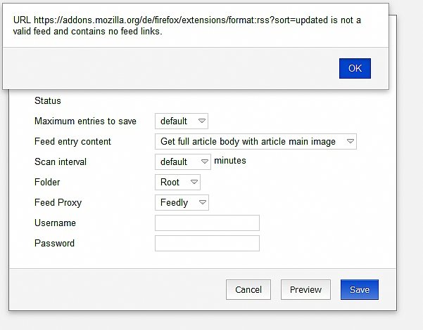

    bei Computerbase kann ich Feeds ohne Probleme abonnieren, bei Mozilla bekomme das zu sehen, nach Klick auf "Load":
    [attachment=0]Fehlermeldung.jpg[/attachment]
    Sobald ich bei der Einrichtung eines Feeds auf "Preview" klicke bekomme ich einen roten Balken innerhalb des Feedbrofenster mit einen Hinweis: "Unable to load feed preview: 399 Connection timeout" zu sehen.

  • alle Feeds oder nur dieser Feed? Es sieht so aus als gäbe es diese Feed-Adresse nämlich nicht (mehr)
    Gib doch mal den genauen Link hier
    PS: ich nutze selbst aber kein Feedbro
  • ahh im Startbeitrag sind die Links.
    na, die sind halt alle tot. mozilla hat die wohl abgeschaltet.
    der TB Link geht nur noch weil es für
    https://addons.mozilla.org/de/thunderbird/extensions/format:rss?sort=updated
    vorher eine Umleitung zu
    https://addons.thunderbird.net/de/thunderbird/extensions/format:rss?sort=updated?sort=updated
    gibt

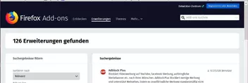

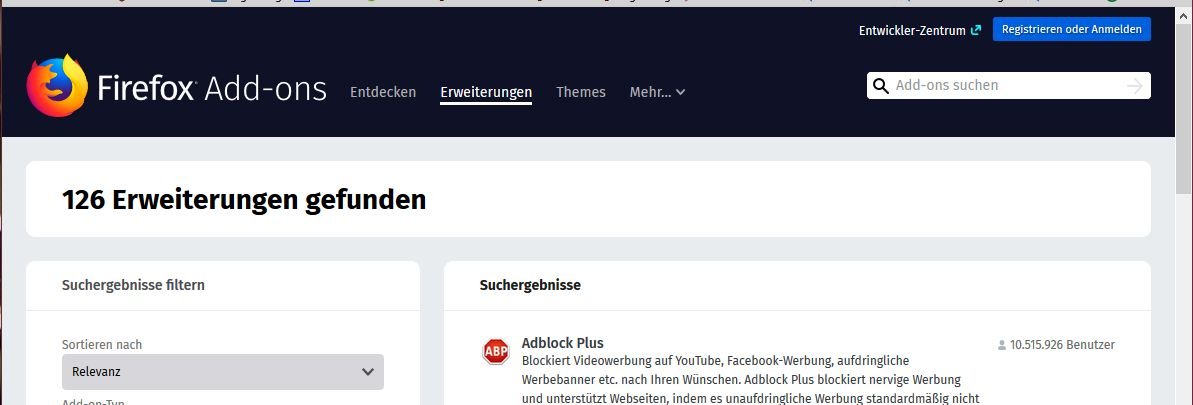

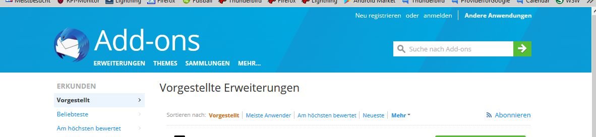

  • Beim Thunderbird wird ja auch noch ein RRS Feed zum Abonnieren angeboten,
    [attachment=1]Zwischenablage02.jpg[/attachment]
    beim Firefox schon lange nicht mehr.
    [attachment=0]Zwischenablage01.jpg[/attachment]
