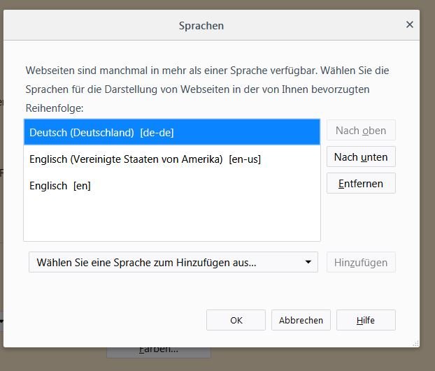

  • Hi, hast du denn entsprechende Wörterbücher installiert und beide Sprachen in den Einstellungen definiert, sowie den Haken bei der Rechtschreibprüfung in den Einstellungen gesetzt?
    [attachment=1]Sprachen.JPG[/attachment]
    [attachment=0]Sprachen2.JPG[/attachment]
  • Schieb mal Deutsch [de] an die erste Stelle, de ist das Locale, das Firefox im allgemeinen verwendet.

  • Nur wenn die Seite de-de ausliefert bzw. abfragt. Denn in deiner Liste steht de-de oben und nicht de. Des Weiteren war mein Satz auf Boersenfeger bezogen.
