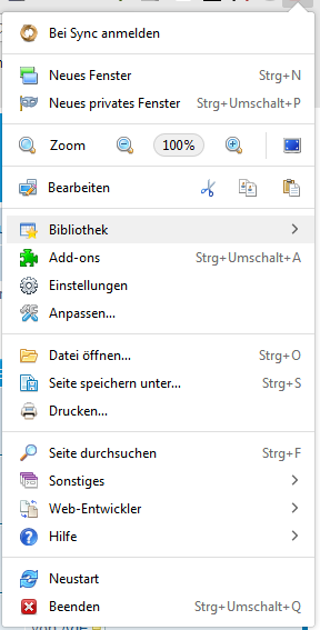

    Ich verändere zur Zeit das Popup Fenster- Menü der „Hamburger“ Schaltfläche.
    Wenn man im Panel auf Bibliothek klickt
    [attachment=0]Bild-Panel 002.png[/attachment]
    dann kommt das Menü hier:
    [attachment=1]Bild-Panel 001.png[/attachment]
    den untersten Eintrag kriege ich einfach nicht angepasst.
    Ich hätte da gerne ein anderes Symbol eingebaut aber es will einfach nicht.

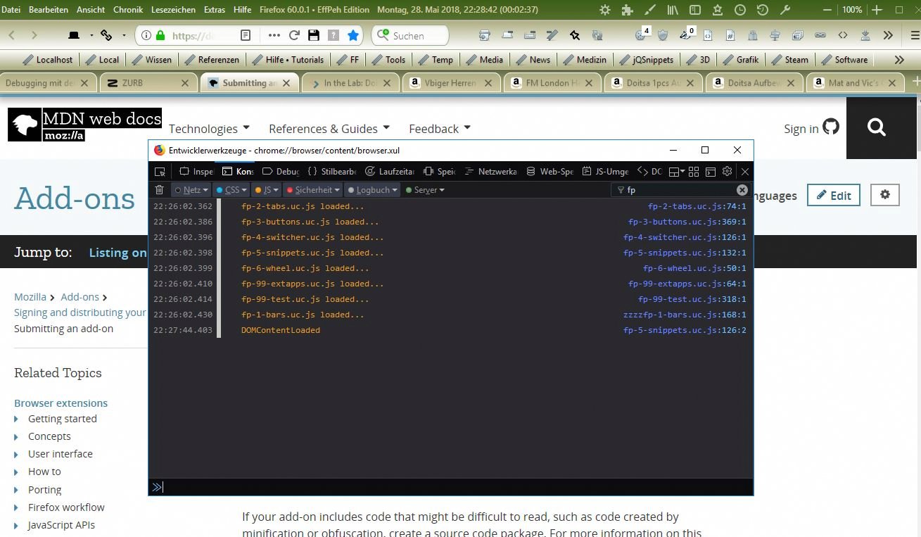

    Wenn ich damit nun den Browser (Default-Startseite) neu starte, wird sowohl setScreenshotIcon() als auch setScreenshotIconOutside() scheinbar nicht ausgeführt. Das Hintergrundbild aus dem CSS-File wird gesetzt, aber das Bild aus dem image-Attribut bleibt ebenfalls erhalten. Also so wie von Endor beschrieben. In den Konsolen erscheint auch kein entsprechender Eintrag.
    Öffne ich eine beliebige Seite aus meinen Bookmarks, passiert ebenfalls nichts. Der Listener will einfach nicht hören. :P
    Aber - und das fand ich überraschend (zumindest im ersten Moment) - öffne ich die Webkonsole (F12), wird sowohl setScreenshotIcon() als auch setScreenshotIconOutside() gleich dreimal abgefeuert und das image-Attribut auch erwartungsgemäss entfernt. Wenn ich eine chrome-Seite öffne (z.B. chrome://browser/content/bookmarks/bookmarksPanel.xul ) wird auch gefeuert, allerdings nur einmal.
    Fazit: Ich lag mit DOMContentLoaded komplett falsch und habe nur scheinbar einen Erfolg damit erzielt, weil ich eben anscheinend eine chrome-Seite oder die Webkonsole geöffnet habe. Wirklich nachvollziehen kann ich das natürlich jetzt nicht mehr.
