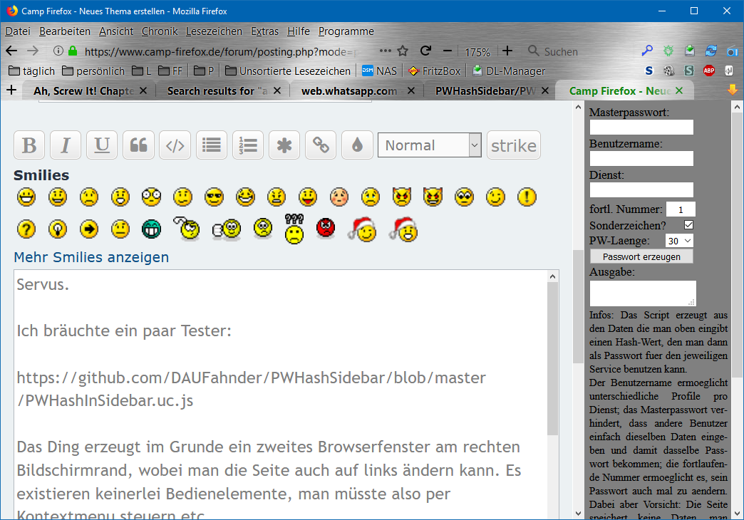

    Ich bräuchte ein paar Tester:
    https://github.com/DAUFahnder/PWH…InSidebar.uc.js
    Das Ding erzeugt im Grunde ein zweites Browserfenster am rechten Bildschirmrand, wobei man die Seite auch auf links ändern kann. Es existieren keinerlei Bedienelemente, man müsste also per Kontextmenu steuern etc.
    Im Quellcode hinterlegt ist ein PW-Erzeuger der als "Default" geladen wird, man kann aber auch per Variable andere Seiten angeben (ich habe web.whatsapp.com gerade getestet, es klappt).
    Der dazugehörige Button, ein Schlüssel, aktiviert oder deaktiviert die Sidebar. Wobei erneutes Aktivieren immer dazu führt, dass die Seite komplett neu geladen wird, es wird also nichts im Speicher behalten.
    Die Quellen / Copyright-Angaben der benutzten Scripte finden sich im Quellcode.
    Ich bräuchte jetzt einige willige Tester, die mal schauen könnten ob ich da irgendwo Fehler eingebaut habe oder ob ich Nutzungsarten übersehen habe, die nicht funktionieren obwohl sie es sollten.
    So sieht das Ganze im Default aus:
    [attachment=0]1.png[/attachment]
    Über Rückmeldungen würde ich mich freuen!
