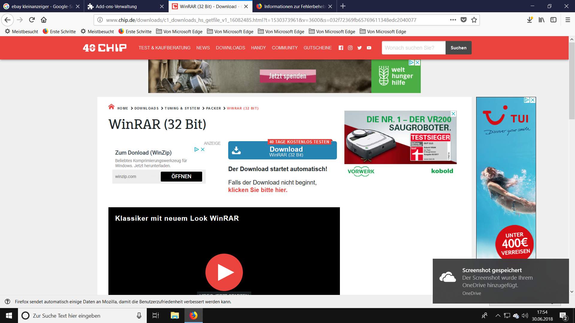

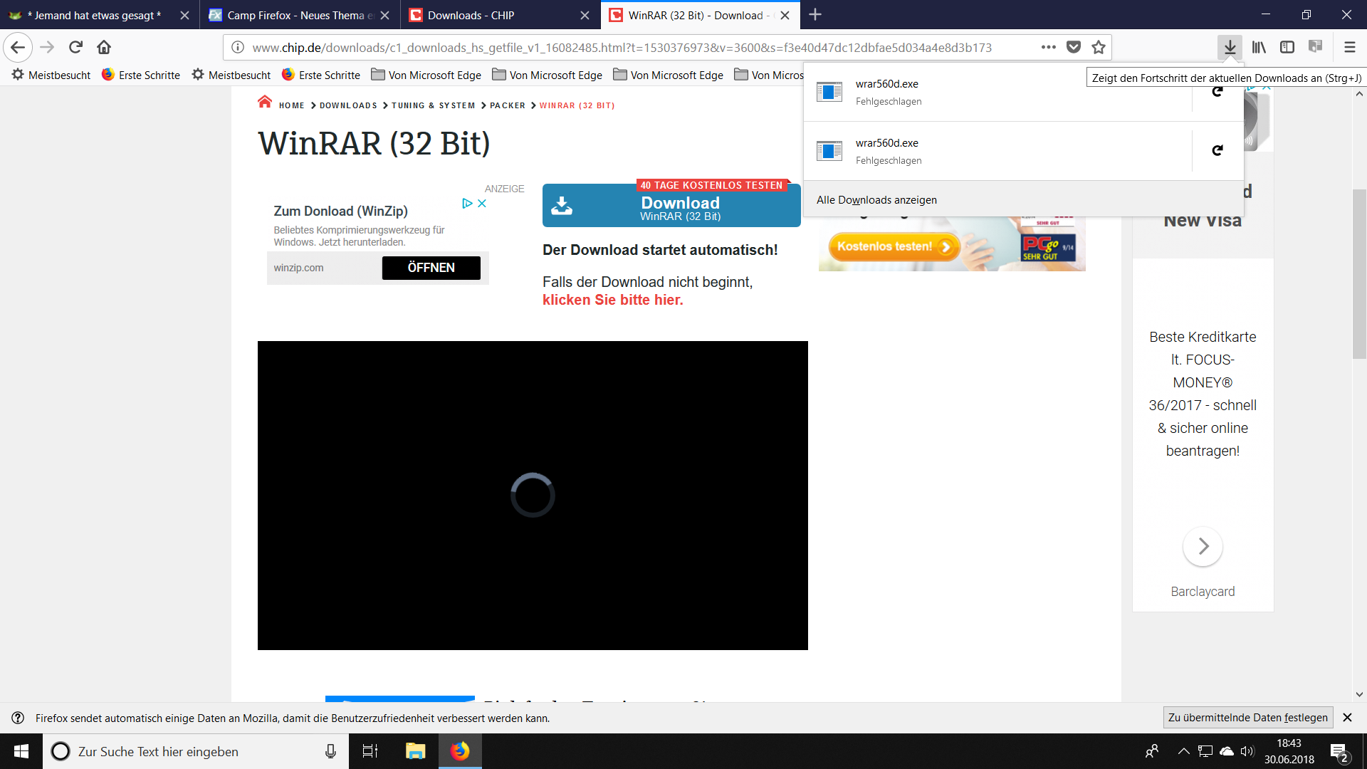

    seit ca. 3 Wochen kann ich nichts mehr aus dem Internet auf meinen PC Downloaden. Es zeigt mir oben rechts bei dem Pfeil einen orangenen Punkt an und wenn ich diesen öffne steht dort ,, Fehlgeschlagen ". Kann mir bitte jemand sagen, woran das liegt und wie ich das beheben kann? Wenn möglich bitte Schritt für Schritt erklären, da ich mich nicht ganz so gut auskenne.
    Im Anhang zwei Bilder.

    vielen Dank für die schnelle Antwort. Ich habe ein aktuelles Virenschutzprogramm von Bitdefender. Das ist nur bei Firefox so, im Internet Explorer kann ich den selben Download herunterladen. Ich habe so eben Firefox im Abgesicherten Modus gestarten, dort ging der Download auch nicht. Ich habe in dem Zeitraum nur ein Windows Update gemacht, dies ist in der Zwischenzeit aber schon 2x wieder erneuert worden, ansonsten habe ich nichts verändert.

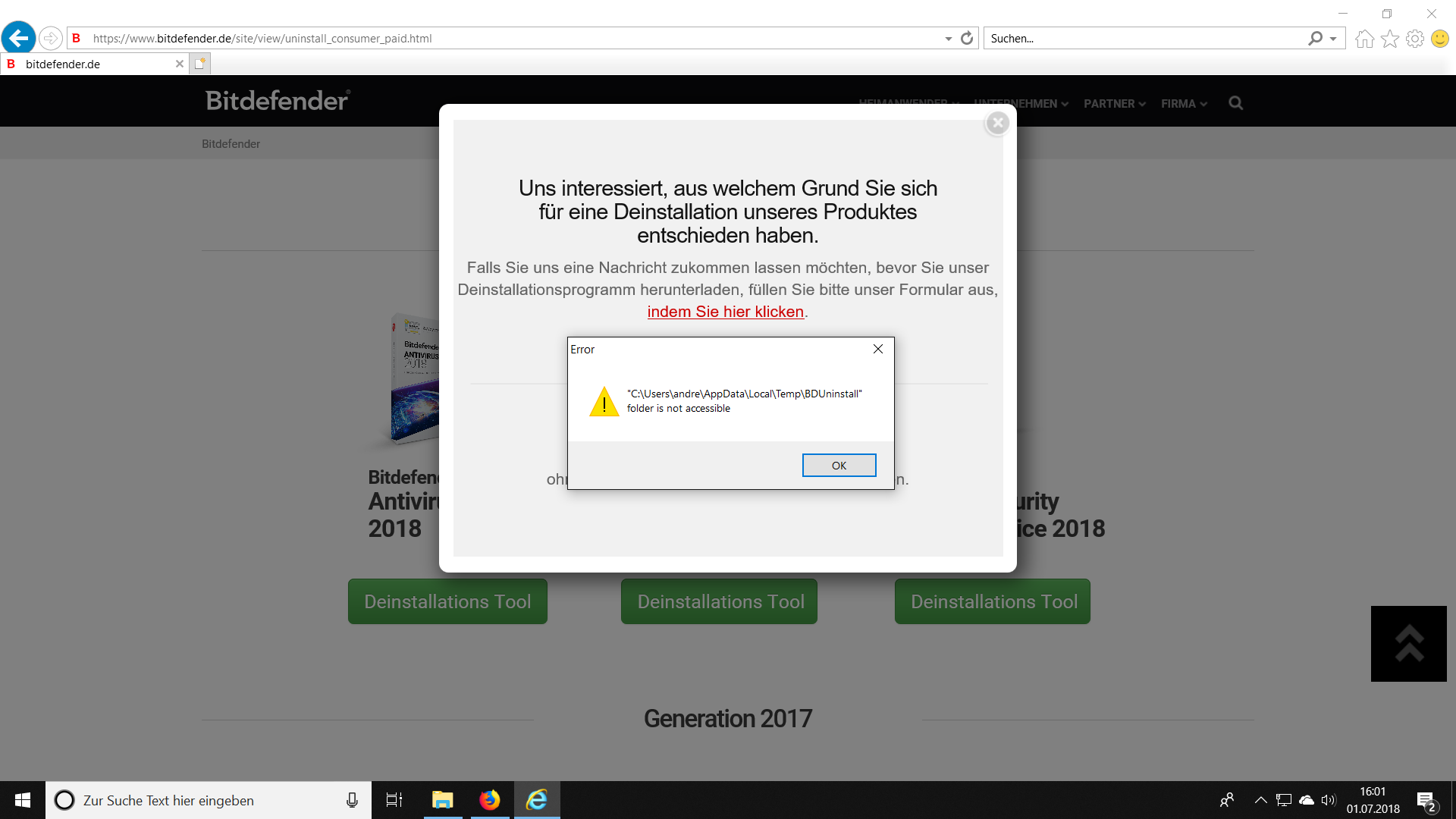

  • Es kamm: Sie verfügen momentan nicht über die Berechtigung des Zugriffes auf diesen Ortner. Ich klickte dann auf Fortseten um dauerhaft Zugriff zu erhalten. Die Herstellerseite zum Deistallieren von Bitdefender kann ich nun öffnen. Dies versuche ich ende nächster Woche mal und berichte ob es funktuniert hat.

    das ist sehr verdächtig. Du öffnest damit Deinen persönlichen TEMP-Ordner in Deinem Benutzerprofil (normalerweise ist das %localappdata%\temp). Wenn Du auf Dein eigenes Benutzerprofil keinen Zugriff hast, ist Dein System kaputt. Welcher Ordner wird denn bei Dir geöffnet?
