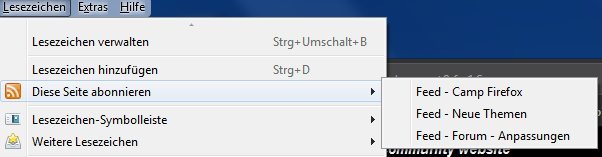

    Ich benutze den dark-skin für den firefox aber möchte die Lesezeichen über den Shortcut (#BMB_bookmarksPopup??) gerne anders haben. Prinzipiell will ich diese genauso haben wie das Lesezeichenmenu oben aus der Bedienleiste (#bookmarksMenuPopup??)
    Ich bin schonmal soweit gekommen, dass sie dem sehr ähnlich sieht. Nur leider fehlt mir der Highlight/Hover wo sich mein Mauscursor bzw ich mich in der Lesezeichenleiste befinde.
    https://www.camp-firefox.de/forum/download…e=view&id=23160
    So schaut es aus der Leiste oben aus (das finde ich gut)

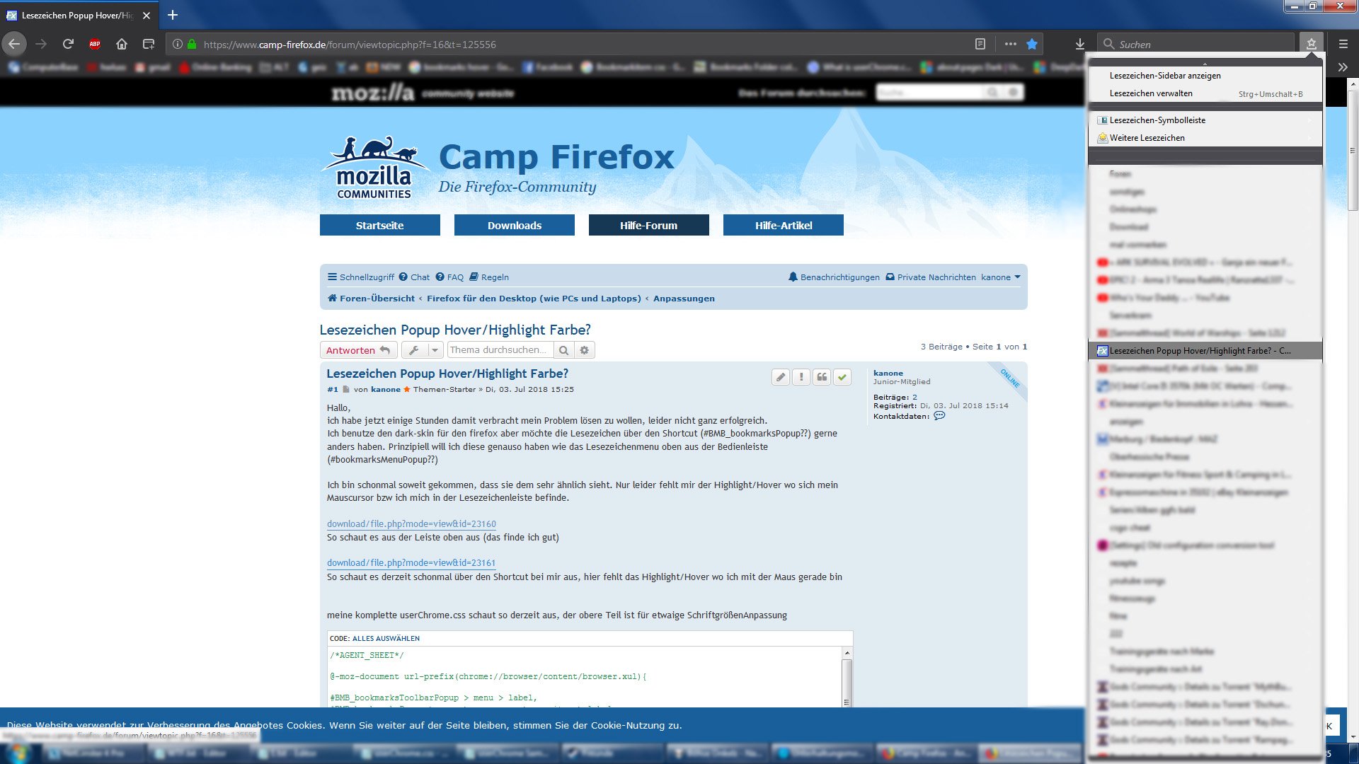

    https://www.camp-firefox.de/forum/download…e=view&id=23161

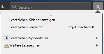

    So schaut es derzeit schonmal über den Shortcut bei mir aus, hier fehlt das Highlight/Hover wo ich mit der Maus gerade bin

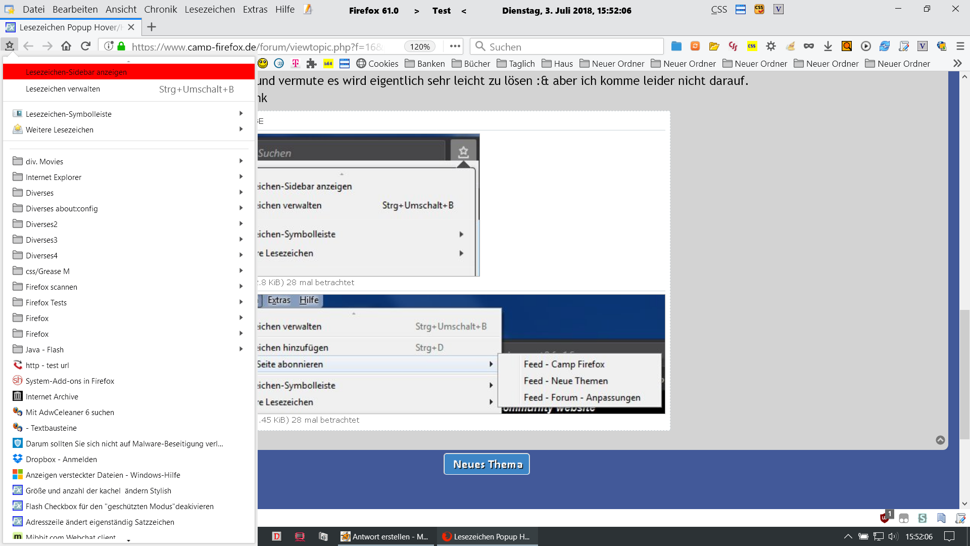

    Damit haben die obersten Einträge bei hover einen roten Hintergrund. Evtl. hilft dir das ja für weitere Änderungen dann schon weiter:
    Wenn du keinen eigenen Hintergrund möchtest sondern den Standard nutzen willst, dann einfach die 3 Einträge mit hover wieder entfernen.
    So sieht das mit obigem Code dann aus:
    [attachment=0]Screenshot (201).png[/attachment]
    Außerdem habe ich in diesem Code von dir:
    #BMB_bookmarksPopup * {
    den * entfernt, denn dadurch ist der Hintergrund und auch der Hintergrund bei hover identisch, und somit unsichtbar.
  • puuuh vielen Dank schonmal, es ist auf jeden Fall ein Ansatz der die Richtung anpeilt. Ich hab jetzt erneut viel herumprobiert aber so richtig passt es nicht xD ich färbe irgendwann zu viel usw
    jetzt nochmal mit so wenig wie möglich, mit nur diesem "code"
    Zustand https://www.camp-firefox.de/forum/download…e=view&id=23175
    ist es fast zufriedenstellen. ich sage mal so, grob möchte ich eigentlich nur noch 1 Sache ändern. Die Generelle Hintergrundfarbe meines BookmarkPopups. (Backgroundcolor kann man sich glaube sparen, die färbt nur den Hintergrund der Schrift und das möchte ich ja nicht)
    Insgesamt sollte es einfach identisch ausschauen wie die Lesezeichen in diesem anderen Klappmenu, farblich und am besten auch von der Hover-farbe
