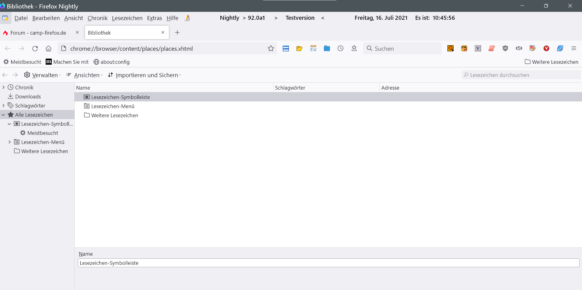

    Das folgende Script sollte eigentlich direkt die Lesezeichenverwaltung per Button öffnen, allerdings öffnet sich nur die Bibliothek, aber ohne direkt zu den Lesezeichen zu wechseln. Was muss geändert werden ?
  • Hier läuft dieser Code:
    Das wird dann geöffnet (durch einen CSS-Code noch verändert zum Original...)
    [attachment=0]Unbenannt.JPG[/attachment]
    Oder was meinst du mit "direkt zu den Lesezeichen"?
