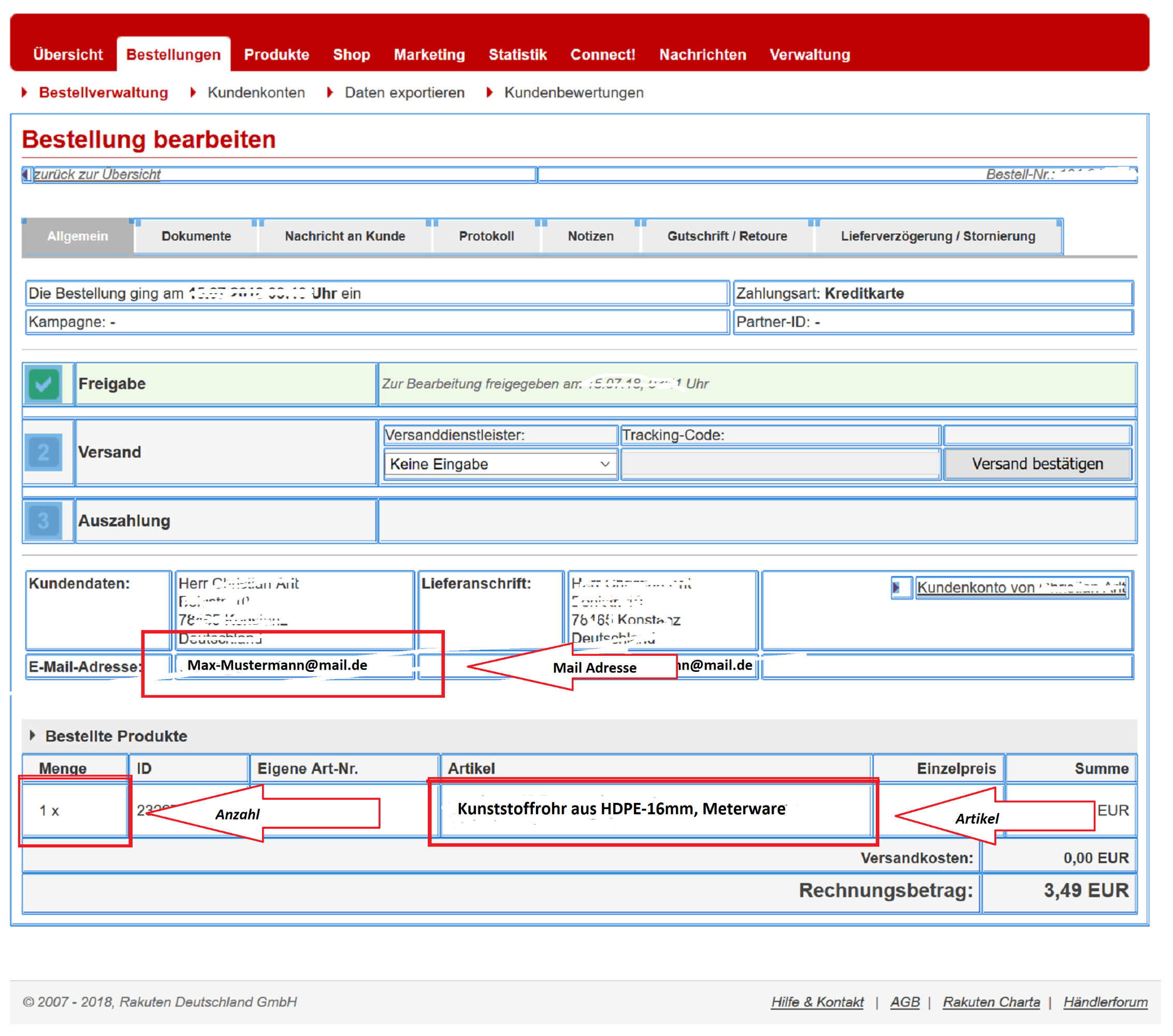

    Bin Nutzer des Firefox und verkaufen auf Rakuten.de
    Dort sind die e-Mail Adressen des Kunden als Klartext ausgeschrieben (nicht klickbar) sodass sich wie in meinem Fall Thunderbird sich nicht öffnen kann.
    Würde gern realisieren das die e-Mail Adressen erkannt werden und sich direkt Thunderbird öffnet.
    >>>Des weiteren Sollte dann auch direkt immer der Betreff automaisch im Thunderbird Fenster automatisch eingefügt werden.
    Als Betreff sollte dann immer die Anzahl der gekauften Artikel stehen sowie auch gefolgt mit dem Artikel selbst ausgeschrieben.
    Wie kann ich dies realisieren. Sodass es in einem Klick auf die jeweilige Mail Adresse entsprechend Thunderbird öffnet samt den bereits gewünschten Informationen.
    Zur Veranschaulichung habe ich auch direkt Bilder mitgeschickt.
    Bild 1 Zeigt die die Webseite die Mail Adresse und die Positionen die in den BETREFF eingebettet werden sollen

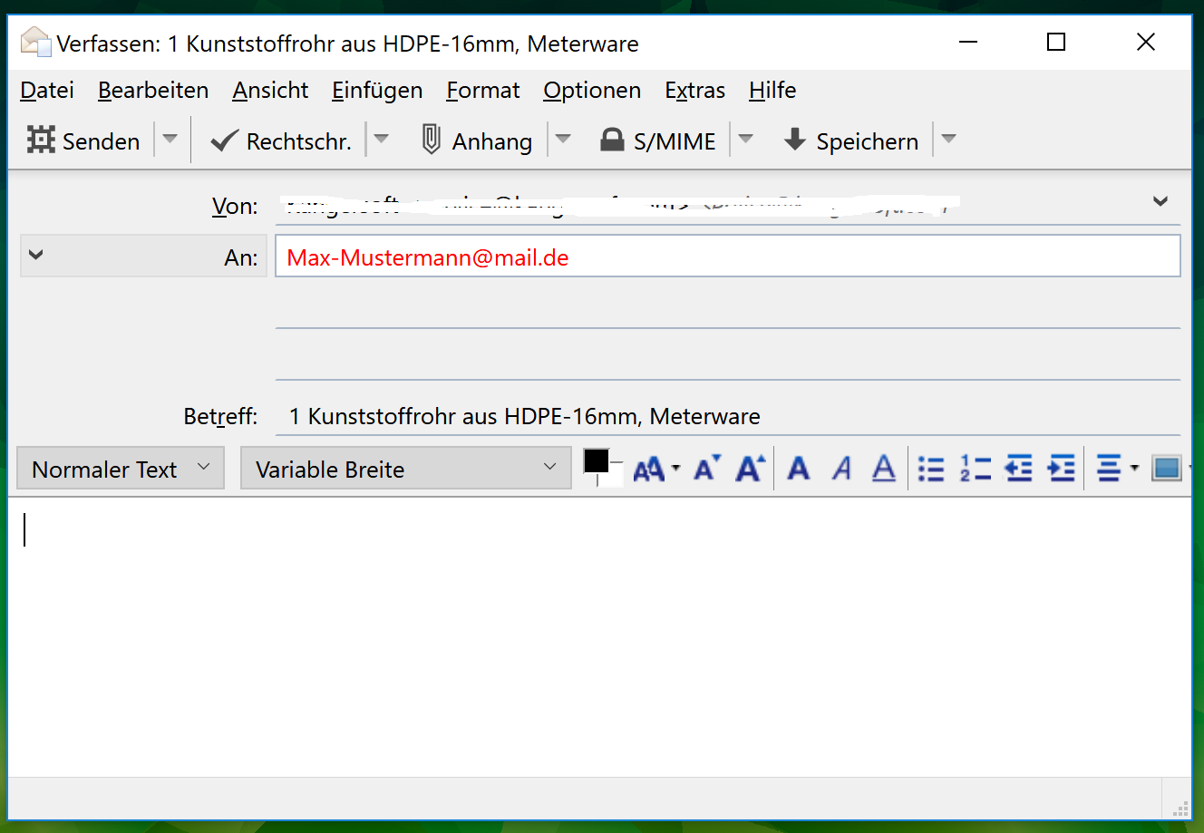

    Bild 2 Zeigt das zu erzeugende gewünscht Ergebniss

  • Bin Nutzer des Firefox und verkaufen auf Rakuten.de

    Das einfachste ist, aus dem Feld mit der Mailadresse einen klassischen Link zu machen, also z.B. so:
    document.getElementById("MAILFELD").innerHTML = "<a href='mailto:"+document.getElementById(\"MAILFELD\").innerHTML+"?subject=....'>"+document.getElementById(\"MAILFELD\").innerHTML+"</a>"

    Ich habe das Script gerade getestet (per zusätzlich eingebundenem Script-File) und es funktioniert FAST so wie Du es wolltest:
    - DHL wird ausgewählt und das Feld für den Tracking-Code schaltet scharf (die drei ersten Zeilen in der Funktion)
    - die Mail-Adresse wird zum mailto-Link, es öffnet sich also beim Klick darauf dein Mailprogramm
    Etwas umständlicher wird die Integration des Artikels in den Betreff. Rakuten benutzt leider an den entscheidenden Stellen keine HTML-IDs, daher auch die umständliche Art aus der Mailadresse einen mailto-Link zu bauen. Ich muss mal schauen wie man filtern muss, damit wirklich nur eine Atikelbezeichnung "gefunden" wird und nicht die diversen internen Links von Rakuten. Machbar müsste das auch sein, aber nicht mehr Heute, Sorry, bin erledigt.
