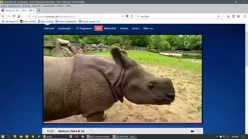

Funktioniert hier einwandfrei.
[attachment=0]Screenshot (378).png[/attachment]

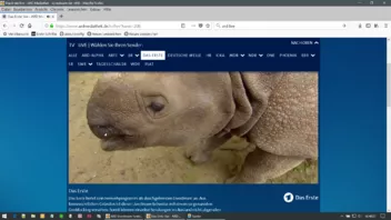

Auch der funktioniert hier ohne Probleme.
[attachment=0]Screenshot (379).png[/attachment]
