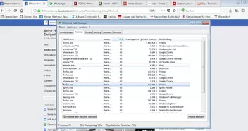

Immer wieder hohe CPU Auslastungen

  • Wie sieht denn die CPU Belastung aus, wenn du alle diese Tabs mal mit dem chrome öffnest?
    Wenn da kein Facebook Stream läuft gehen die CPU Werte damit nicht so hoch wie beim FF.
    Man kann arbeiten an schlimmsten war es wie gesagt unter Firefox wo es zum Crash kam und man neustarten musste. Wenn das nicht mehr so kommt bin ich schon zufrieden.
