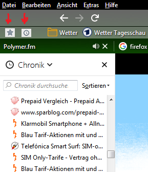

    Wie ich in den letzten Tagen festgestellt habe, kann man die Oberfläche des Firefox enorm individuell anpassen. Trotzdem glaube ich nicht, dass mein weitgehender Wunsch umsetzbar ist, weil er auch die Funktionalität betrifft. Aber eine kleine Anfrage sei erlaubt.
    Früher war es möglich, die Anzeige der Sidebar elegant mittels zweier Schaltflächen in der Lesezeichen-Symbolleiste mit einem Klick von "Chronik" auf "Lesezeichen" umzustellen. (siehe Grafik > rote Pfeile). Ist dieses Feature wiederherstellbar?

  • Doch geht, jedoch nur mittels eines userChromejs Skripts, welches du dann im "chrome" Ordner deines Firefox Profils platzieren musst, soweit denn schon die notwendigen Vorbereitungen für Skripteinsatz seitens Firefox getroffen hast.
    Eine Anleitung wie man Firefox für Skripte vorbereitet findest du beispielsweise in diesen Thread: Anleitung für Fx 62 - Scripte
    Sobald die Vorbereitung getroffen wurden, einfach eine neue Textdatei erstellen innerhalb des "chrome" Ordners und diese beispielsweise in "sidebarumschalter.uc.js" (ohne Anführungszeichen) benennen. Diese Datei danach mit einem Texteditor nach Wahl öffnen, und dann folgenden Code reinkopieren und abspeichern:
    Zum Schluss machst du einen Browserneustart, und wenn alles funktioniert haben sollte, solltest du unter "Anpassen" zwei neue Schaltflächen finden können, welche du dann frei auf deiner Lesezeichenleiste platzieren kannst (oder auch anders wo), und mit welcher du die jeweiligen Sidebars umschalten kannst.
  • Es funktioniert!
    Vielen Dank für die verständliche und hilfreiche Anleitung! :klasse:
    Dass so eine weitgehende Änderung möglich ist, habe ich kaum für möglich gehalten.
