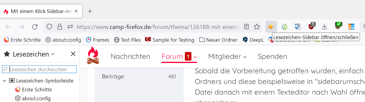

Ich muss diesen Thread nun wohl auch noch mal ausgraben. Wenn ich das wie hier beschrieben versuche, erscheinen die Buttos nicht in Symbolleiste anpassen und es erscheint beim Start des Browsers folgende Fehlermeldung: Konfigurationsdatei konnte nicht gelesen werden. Bitte kontaktieren Sie Ihren System-Administrator.
Ich hätte nämlich gern, dass ich den Inhalt der Sidebar mit jeweils einem Klick statt wie den jetzt nötigen zwei Klicks zwischen Tree Style Tab, Chronik und Lesezeichen wechseln kann. Zudem könnte ich dann auch die entsprechende Leiste mit dem x aus der Sidebar entfernen. Dafür fand ich wo anders den Code für die CSS-Datei. -

Es ist sehr überfordnernd, wenn eine Anleitung auf vier oder mehr Seiten verstreut ist, anstatt eine einzelne vollständige Erklärung zu haben. Ich habe bis jetzt folgende Dinge geändert und ich habe weiterhin nicht die gewünschten Buttons in Symbolleiste anpassen. Ich hätte gern Buttons, die Chronik und Lesezeichen (und vielleicht ja auch Downloads) direkt in der Sidebar öffnen, anstatt in den Drop-Down-Fenstern. Was habe ich falsch gemacht? Was fehlt noch?

Das Skript funktioniert einwandfrei:
Das hattest du auch gemacht?
BeitragRE: Mit einem Klick Sidebar-Anzeige umschalten
Wenn es um das Skript aus #2 geht, dann ersetze mal in Zeile 4 browser.xul durch browser.xhtmlgrisu20996. September 2019 um 08:38 -
