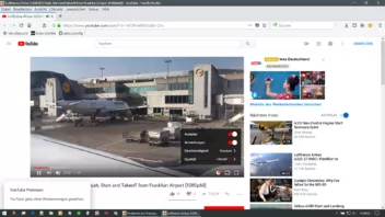

    danke für die erste Antwort. Im abgesicherten Modus werden die Filme tatsächlich abgespielt, allerdings mit Aussetzern und Rucklern, obwohl nur ein kleiner Bruchteil der zur Verfügung stehenden VDSL-Bitrate genutzt wird.
    Habe als Testvideo dieses hier benutzt, weil die Probleme da besonders stark auftreten:
    https://www.youtube.com/watch?v=YsF5PwWXv0c&t=21s
    Betriebssystem: Win 7 Professional 64 bit
    Sicherheitssoftware: Avira Antivir
    Die beschriebenen Probleme treten in allen Anwenderkonten auf, die auf diesem Rechner installiert sind.

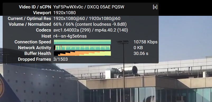

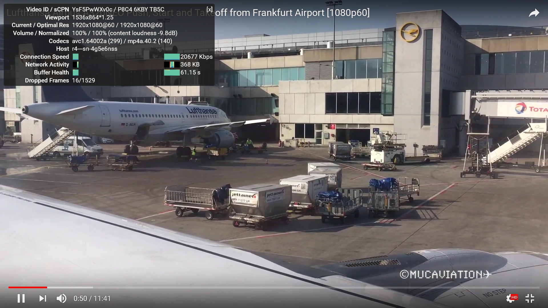

    Du müsstest das dann schon im Vollbildmodus testen. Dann Rechtsklick auf das Video und "Statistiken für Nerds", um zu schauen welches Format tatsächlich aktiv ist,
    In diesem Minifenster auf deinem Screenshot wird das Video ja nicht mit 1080p dargestellt.
    Bei mir läuft das Video problemlos:
    [attachment=0]1080test.png[/attachment]
