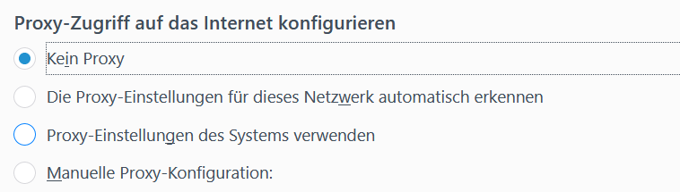

    Wenn weiterhin eine Fehlermeldung ausgegeben wird, versuche dann im Nachgang unter --> Einstellungen --> Allgemein --> Verbindungs-einstellungen--> die Verbindung auf "Kein Proxy" umzustellen. (falls nicht schon geschehn.)[attachment=0]2018-10-09_11-02-47.png[/attachment]

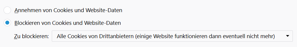

    Aus diesem Grunde rate ich dir wirklich, dass du diesen Umstand gleich wieder rückgängig machst, und maximal nur Drittanbieter Cookies blockierst zur Verbesserung deines Datenschutzes. (siehe Screenshot unten) Einfach generell alle Cookies zu verbieten empfehle ich nichtmal erfahrenen Nutzern (ausser man weiss genau was man tut), da es bessere Wege gibt um beispielsweise seitenübergreifendes Tracking zu vermeiden -> Stichwort First Party Isolation und Tab Container (=Tab Umgebungen), falls man sich zum Thema einlesen möchte.
    [attachment=0]firefox_2018-10-09_14-00-16.png[/attachment]
