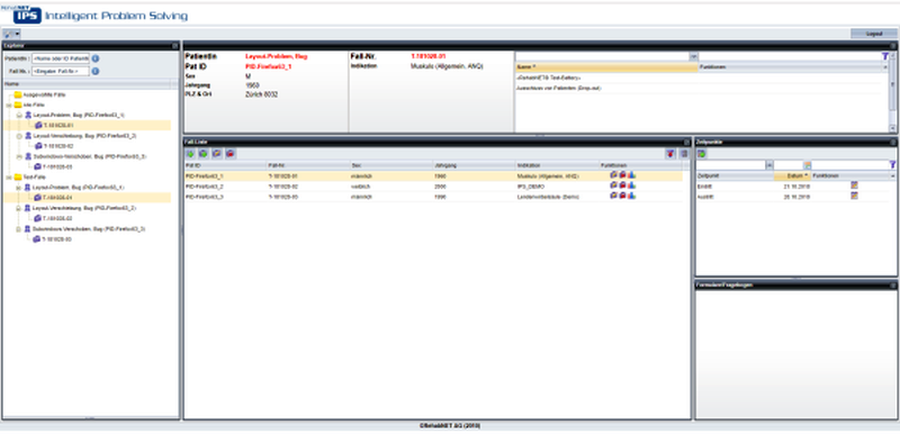

  • So, habe zwischenzeitlich die Konfiguration durchgeführt, und mit Firefox 62.0.3 getestet.
    Folgendermassen kommt man zu den Daten, wobei ich das Passwort und den Benutzername nach einigen Tagen wieder löschen würde, es sein denn, der Zugang wird weiter benötig. Also hier eine kleine Anleitung:
    Test-Case wegen Problem Darstellung mit Firefox63
    Einloggen auf: xxxxx
    Zugangsdaten wieder entfernt...
    Klickt man in der Fall-Liste (Mitte unten) auf einen der 3 Cases (heute neu angelegt), so werden im Teilfenster oben Details aus Datenbank angezeigt (PatientIn und Fall), in den Teilfenstern rechts erscheinen von oben nach unten:
    1) die Formulare die pro Fall einmal ausgefüllt werden (z.B. Test-Battery);
    2) Die bereits erstellten Zeitpunkte (mittleres Teilfenster, alle Cases haben ninimal den Zeitpunkt Eintritt gespeichert);
    3) Die konfigurierten Formulare für den jeweils ausgewählten Zeitpunkt. Welche Formulare das sind, hängt von der jeweiligen Indikation ab (z.B. Indikation Lendenwirbelsäule hat bei Eintritt 2 Formulare: "Allgemeine Gesundheit", und "Beschwerden in der Lenden-, Becken- und Hüftregion").
    In Firefox63 sind die 3 Teilfenster rechts nicht mehr korrekt dargestellt. Diese drei Teilfenster werden nachgeladen, sobald klar ist, welchen Fall (welche Indikation) ein User auswählt, weil diese 3 Teilfenster inhaltlich davon abhängen. Folglich können die entsprechenden SQL erst abgefeuert werden zum Aufbai der GUI, nachdem ein Fall mit seinen Besonderheiten "aktiviert" ist.
    In Firefox 62.0.3 und die 10 Jahre davor hat das immer funktioniert, layout-mässig. Ebenso funktioniert es aktuell mit Edge (Microsoft EdgeHTML 17.17134) sowie mit Chrome [70.0.3538.77 (Official Build) (64-bit)].

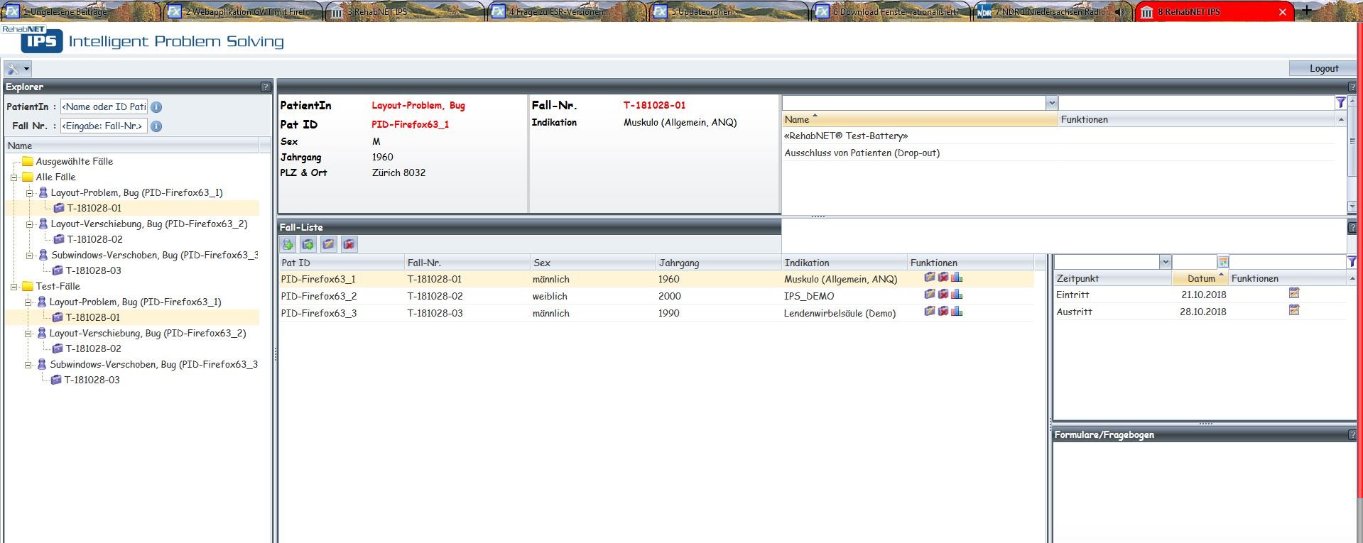

  • Hallo Boersenfeger
    danke für Deine Bereitschaft, das Problem anzuschauen. Hier ist falsch, dass das Teilfenster oben rechts bereits geöffnet ist. Es überdeckt auch einen Teil des darunterliegenden Teilfensters.
    Ferner hätte man viele Fälle, so schreibt es mit Firefox63 die Fälle unten einfach über die Fenstergrenze hinaus nach unten weiter.
    Dann: Hast Du Mal auf Eintritt geklickt? Dann müssen die zum Eintritt konfigurierten Formulare im Teilfenster ganz unten aufgelistet werden (Formulare/Fragebogen. Bei mir war die Formular-Liste gestern dann irgendwo oben rechts dargestellt.
    Mit Firefox 62.0.3 funktioniert alles richtig.

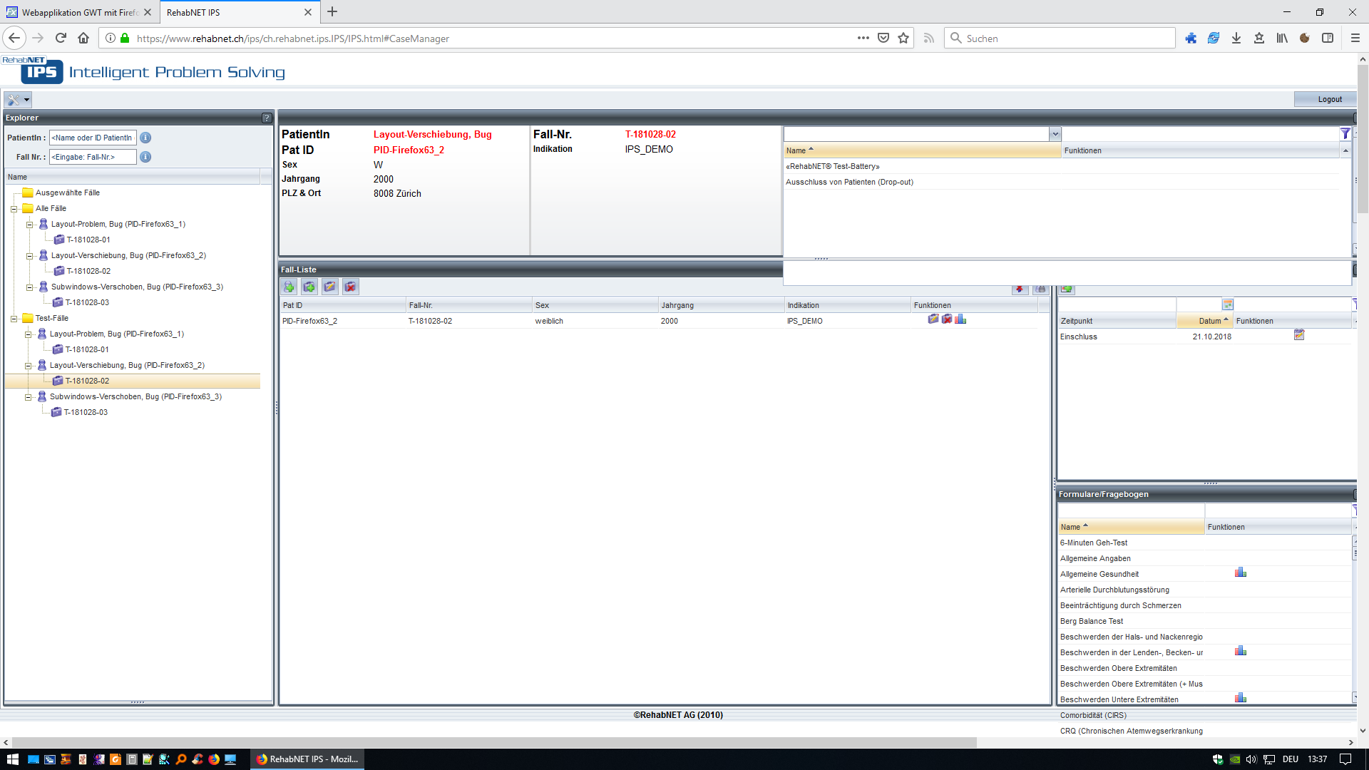

  • Noch dazu: die falsche Fenstergröße habe ich nur im FF63, nicht bei 62. Bevor man einen Fall anklickt ist die Größe o.k. Wenn man im falsch angezeigten Fenster etwas anklickt hängt sich das ganze auf (will Daten immer wieder neu laden). In richtigen Fenstern, z.B. rechts unten, werden Daten, Tabellen usw. richtig angezeigt und lassen sich auch wieder schliessen.
    Da sind wohl Programmierer gefragt.

  • Hallo Geldhügel
    vielen Dank für Deinen Einsatz. Man sieht auf Deinem Printscreen, wie das Teilfenster oben rechts zu gross dargestellt ist, und die Titelzeile des darunter liegenden Teilfensters zu Zeitpunkten einfach verdeckt. Das war in Vorgängerversion nicht so, und auch nicht in andern Browsern. Ferner sieht man rechts unten in der Liste der Fragebogen/Formulare, dass der Listeninhalt einfach nach unten weiter geschrieben wird (Comorbidität CIRS, und CRQ). Das ist jetzt das gleiche falsche Verhalten von Firefox63 wie in der Fall-Liste in der Mitte: Gibt es dort viele Einträge, werden die unten einfach weiter geschrieben. Auch das kommt nur mit Firefox63 vor. Eventuell das _Beste: Chrom statt Firefox empfehlen.
