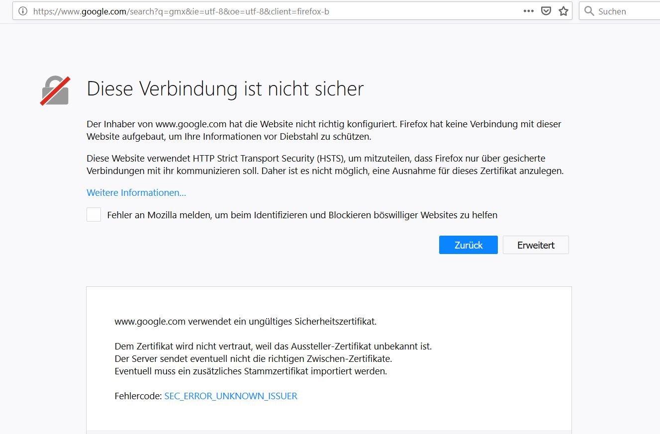

Gestern konnte mir 2002Andreas vorerst helfen, da ich nach einem Monitorwechsel Probleme hatte mit der Darstellung von Zeichen in einer Website, nach einer Kontobereinigung war dieses Problem gelöst, dafür treten andere am laufenden Band auf.

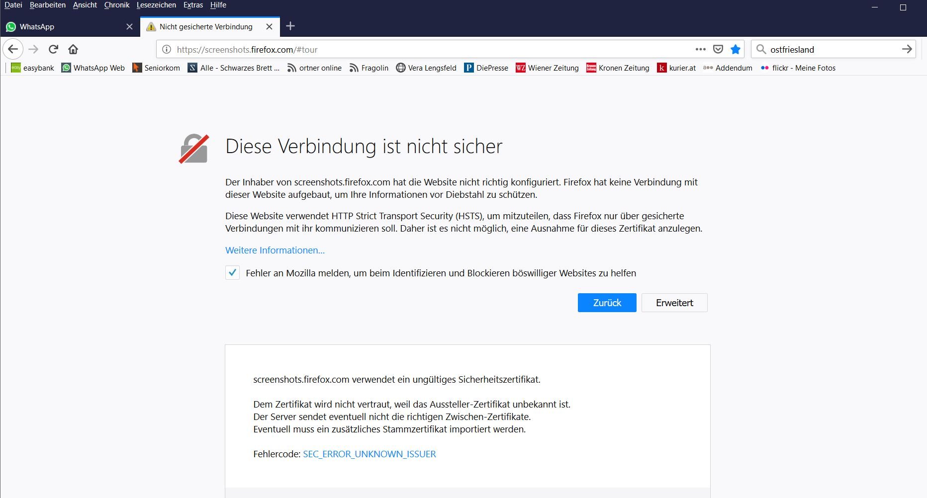

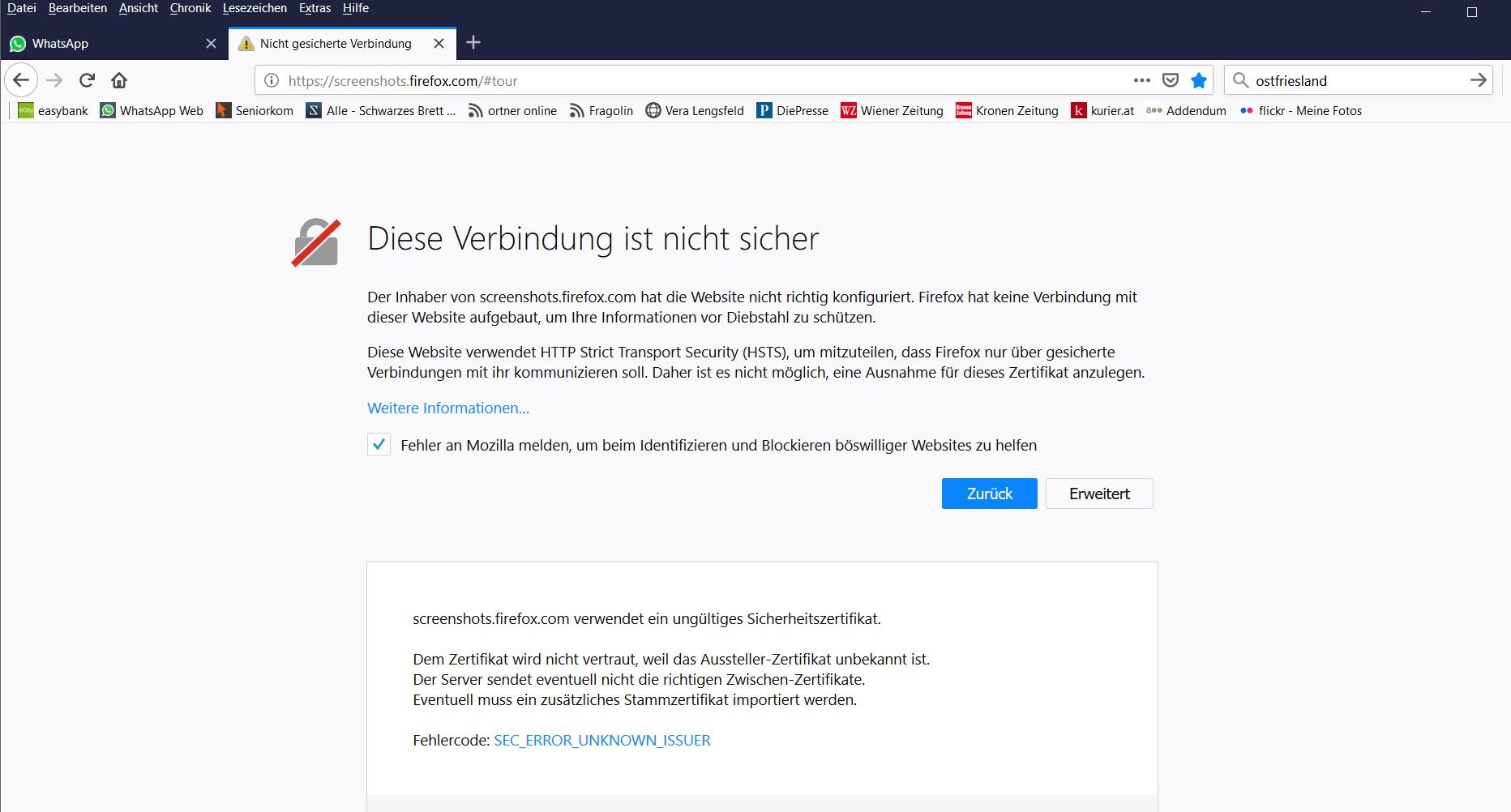

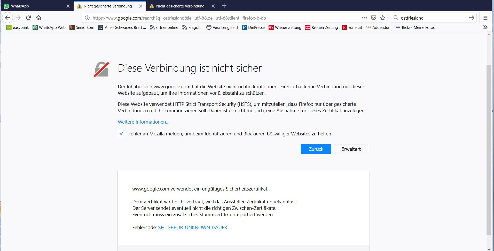

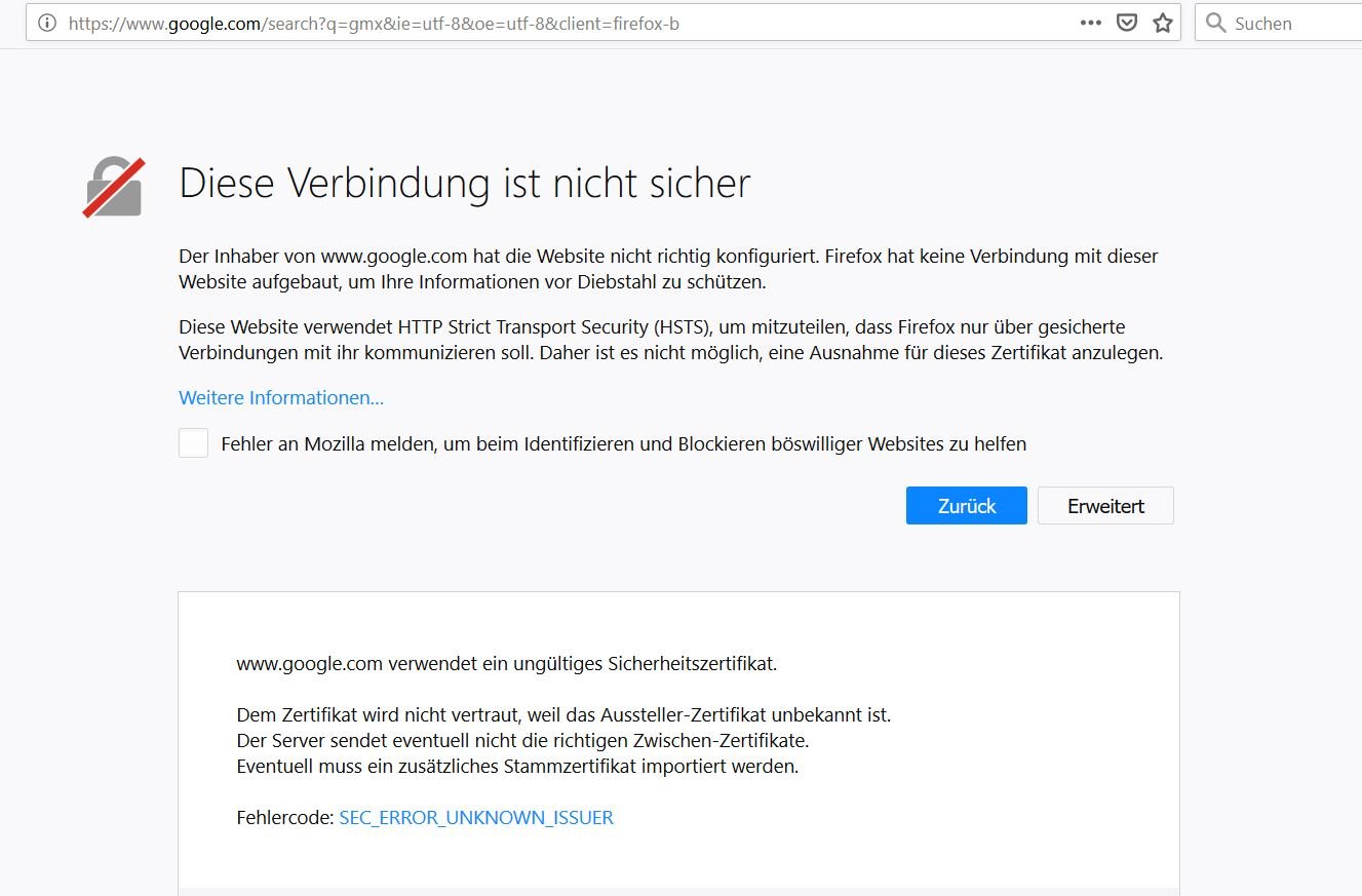

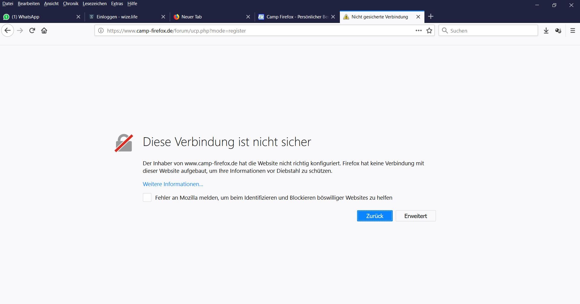

Ganz krass ist, dass ich bei JEDER https Website eine Sicherheitswarnung bekomme, selbst bei solchen, die ich seit Jahren unter meinen Favoriten habe und die ich täglich aufgerufen habe. Bei manchen kann ich trotz Klick auf Erweitert keine Freischaltung vornehmen. Die google Suche zum Beispiel !!! Anbei einige Screenshoots...

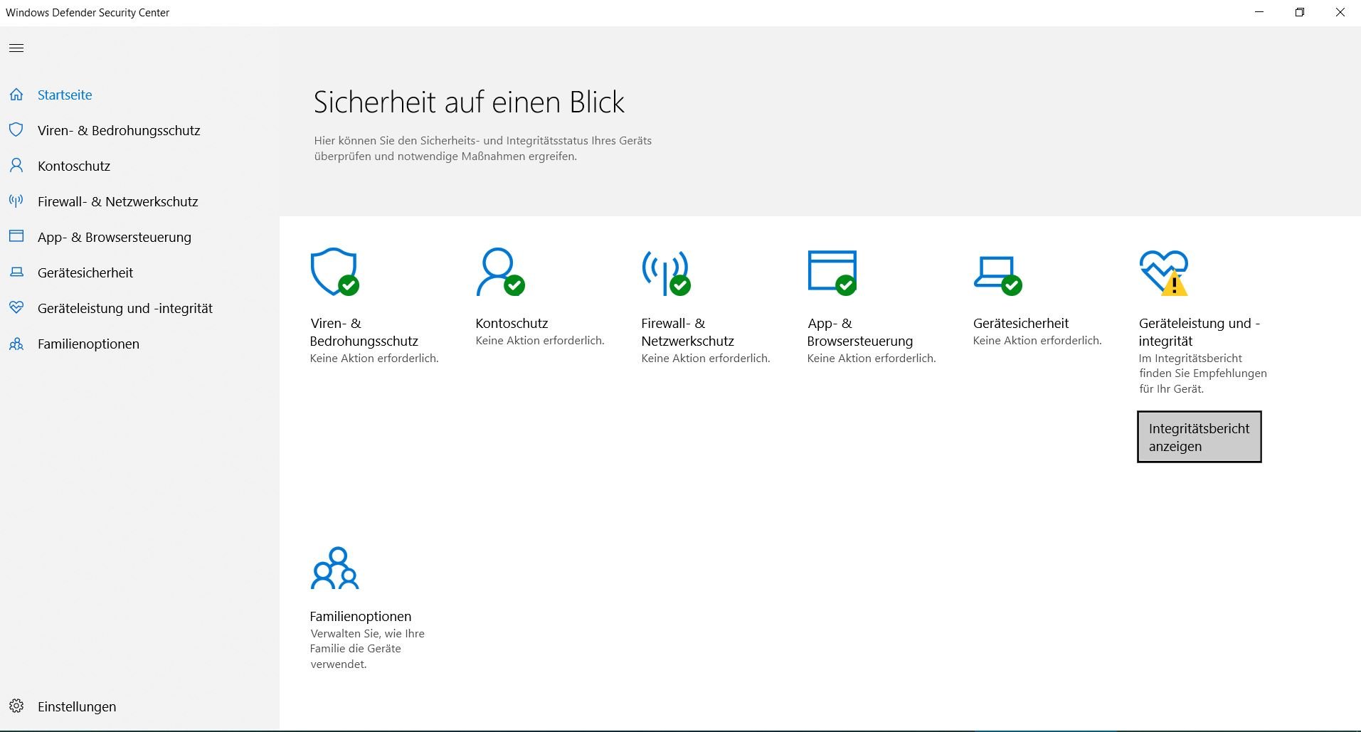

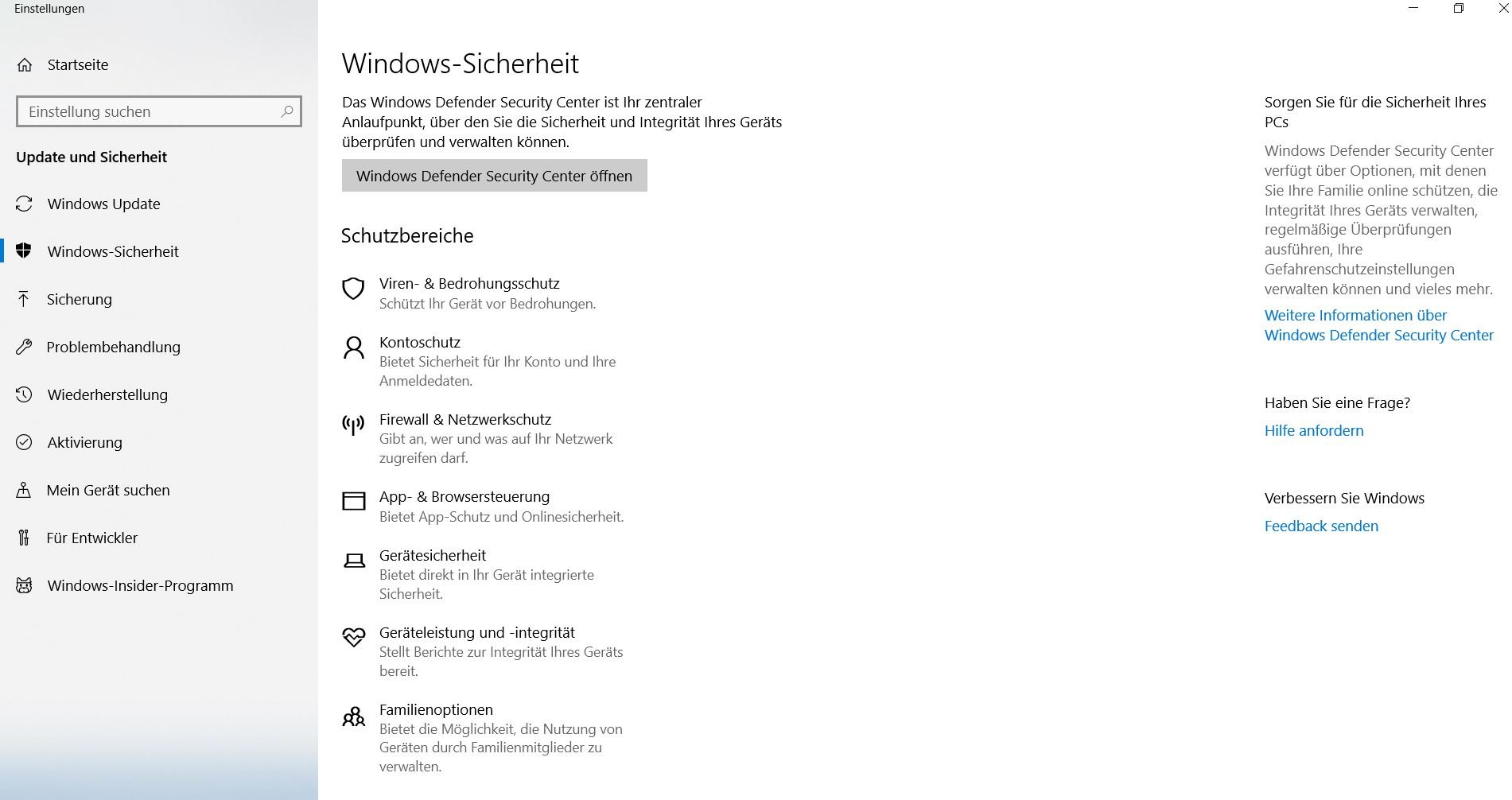

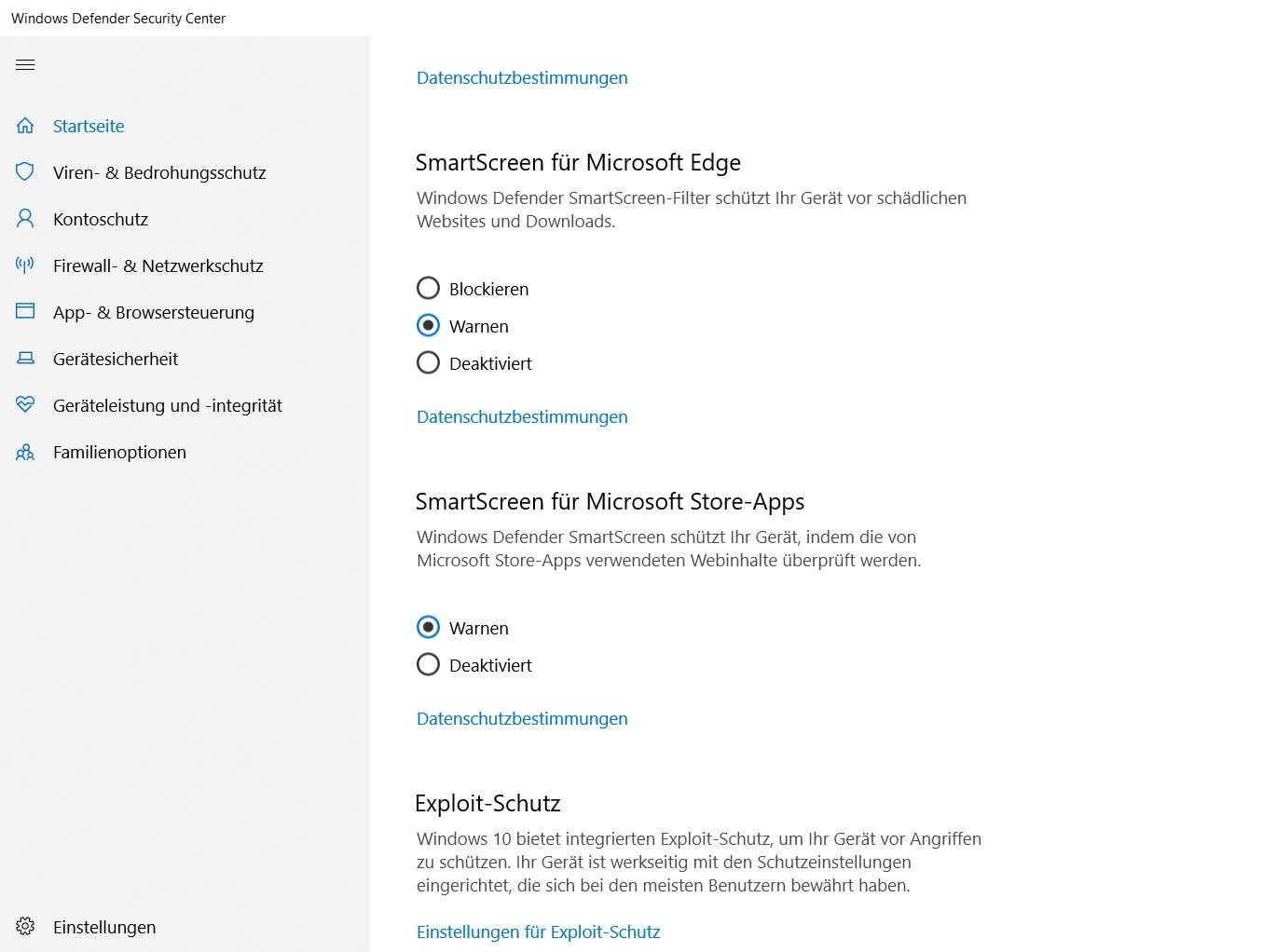

Wie gesagt, ich habe nur den in Win10 integrierten "Defender" als Sicherheitssoftware, habe mir jetzt die Einstellungen angesehen, kannst du mir sagen, was - siehe Screenshot" ich da deaktivieren soll? Oder ist da noch etwas an anderer Stelle zu finden?

Ich habe jetzt den Windows Defender - fand Anleitung im Netz - komplett deaktiviert, gefällt mir zwar nicht, aber jetzt kann ich die Webseiten wieder öffnen. Grrr

klicke auf der fehlermeldung auf erweitert, dann auf den blau unterlegten fehlercode & dort auf den knopf, der die genauen fehlerdetails in die zwischenablage kopiert - dieses resultat dann bitte in eine antwort hier im forum einfügen...

Ich habe hier keine Möglichkeit in den Einstellungen gefunden, dass Https Scanning im Defender zu bearbeiten bzw. zu ändern.
Ich bin mir fast zu 100% sicher, das der Defender daran keine Schuld hat. :-??

Also auf den blauen SEC_ERROR_UNKNOWN_ISSUER Fehlercode klicken, dann auf den Button um den gesamten Text zu kopieren und füge das in die nächste Antwort als Code hier ins Forum ein . -
