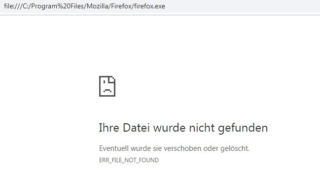

  • Hallo, meine Firefox-exe ist seit drei Tagen verschwunden, ich kann Firefox nicht mehr öffnen, es kommen die Anzeigen( Fotos). Deinstallation und Neuinstallation sowie Systemwiederherstellung haben nicht geholfen. Auch die Suche - Programm/Dateiensuche hat nichts ergeben. Ich brauche Hilfe. Ich arbeite mit Windows7 und Laptop. Alle anderen Programme arbeiten einwandfrei, auch Thunderbird.

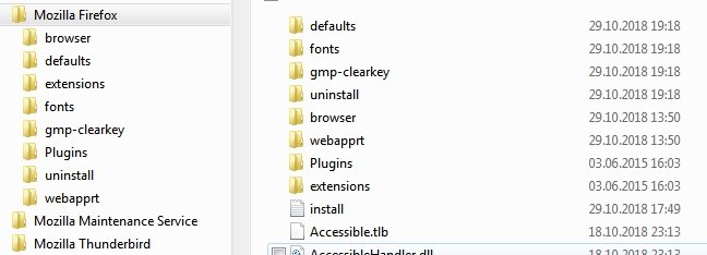

  • Gibt es unter C:\Program Files\ überhaupt noch den Ordner "Mozilla Firefox"?
    Also: C:\Program Files\Mozilla Firefox
    und wenn ja, was ist darin vorhanden? ggf. Screenshot hier posten.

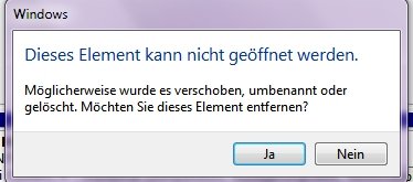

    am Tag zuvor hatte Firefox einwandfrei gearbeitet, am nächsten Tag (also vor 3 Tagen) kam dann diese Anzeige : Dieses Element kann nicht geöffnet werden... möglicherweise verschoben.... (siehe Foto)

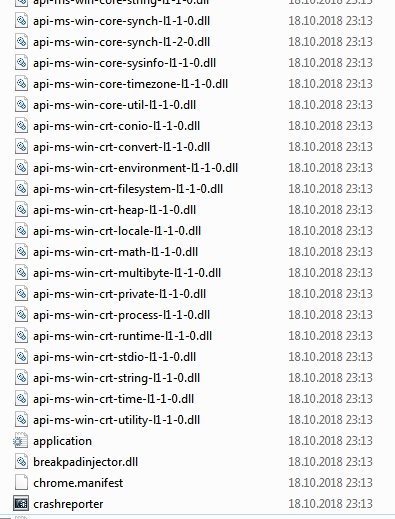

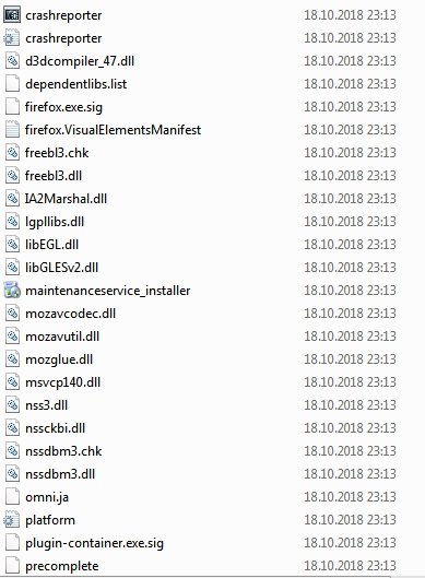

    Hallo Zitronella, ich habe einen Ordner Mozilla Firefox, darin ist die Neuinstallation gespeichert.
    Und hier die Screenshots

  • Die firefox.exe wurde von deiner Antivirus Software umbenannt in firefox.exe.sig. Das Problem gab es bereits vor neuen Monaten einmal, nur war dort der Verursacher Avast. https://support.mozilla.org/de/questions/1203719
  • In meinem Programmverzeichnis ist neben der "firefox.exe" auch eine "firefox.exe.sig" vorhanden, obwohl keine Antivirus-Software installiert ist.
    Außerdem sind bei mir diverse Dateien vorhanden, die bei Gretha zu fehlen scheinen (z. B. "xul.dll").
    Letztlich ist die Empfehlung jedoch die gleiche:
    Das externe Antivirus-Programm deaktivieren (oder besser dauerhaft deinstallieren)
    Die richtige (!) Firefox.exe herunterladen und den Browser erneut installieren.
  • Eine firefox.exe.sig ist hier (64 und 32 bit) auch vorhanden, benutze ESET.
