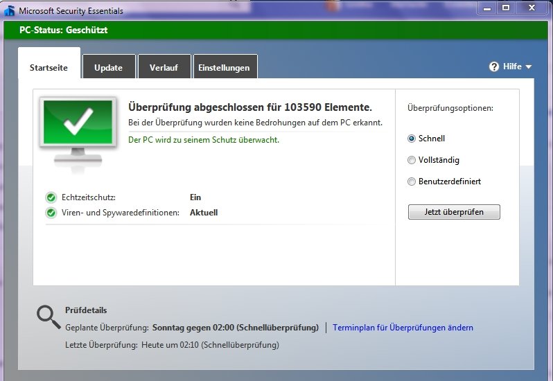

Guten Morgen Sören Hentzschel und AngelOfDarkness. Mse erfolgreich installiert und Überprüfung durchgeführt. Siehe Anhang.

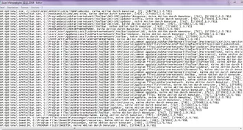

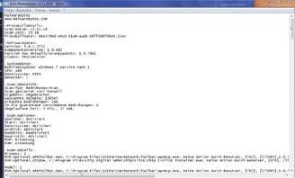

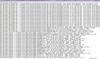

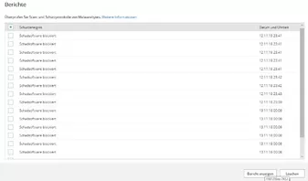

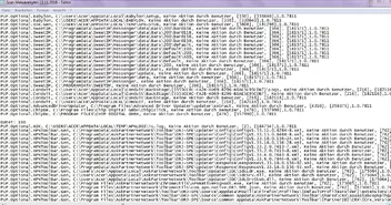

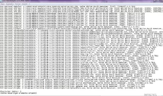

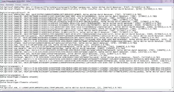

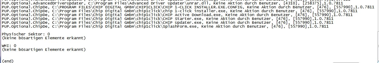

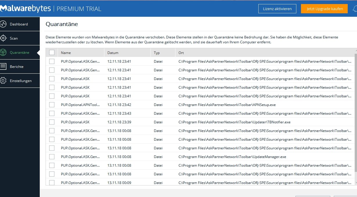

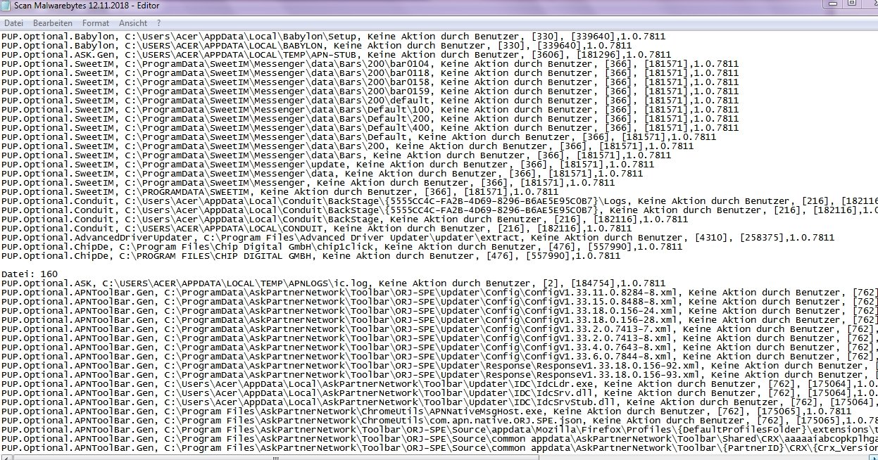

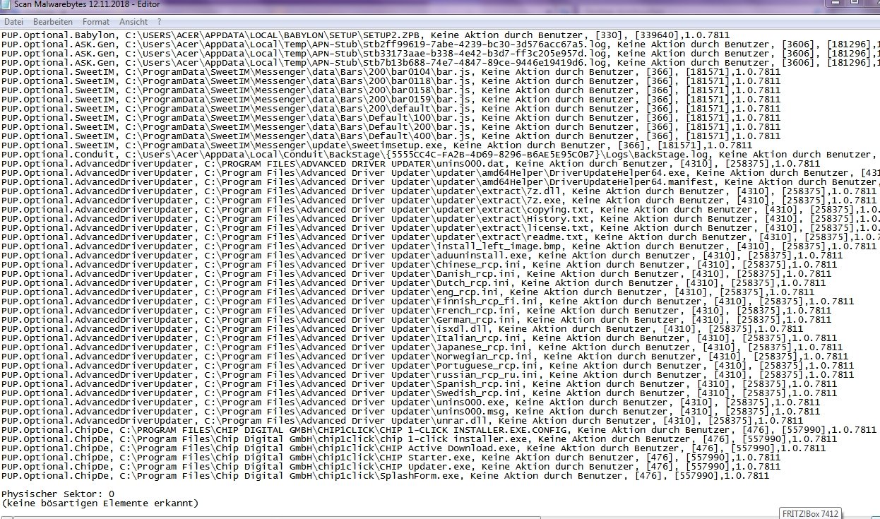

Hallo Fox2Fox, hier die Ergebnisse des Scans mit Malwarebytes, als Anhang angefügt. Habe nichts gelöscht. Weitere Anweisungen von Malware... kamen nicht, lediglich ein Neustart. Der Scan Report wird von Malwrebyte als txt gespeichert, kann ich hier nicht anhängen, ebenso lässt sich der Malwaretes.ink Bericht hier nicht einfügen
Code[attachment=7]malwarebites editor1.jpg[/attachment][attachment=8]Malwarebytes.lnk Bericht 12.11.2018.jpg[/attachment]
Code[attachment=7]malwarebites editor1.jpg[/attachment][attachment=7]malwarebites editor1.jpg[/attachment][attachment=6]malwarebites editor2.jpg[/attachment][attachment=5]malwarebites editor3.jpg[/attachment][attachment=4]malwarebites editor4.jpg[/attachment]
Code[attachment=3]malwarebites editor5.jpg[/attachment][attachment=2]malwarebites editor6.jpg[/attachment][attachment=1]malwarebites editor7.jpg[/attachment][attachment=0]malwarebites quarantäne.jpg[/attachment]
Lieben Gruß
Da wurde ja einiges an Malware gefunden. Normalerweise würde ich sagen der PC gehört komplett neu aufgesetzt. Aber lasse bitte erst mal die Quarantäne löschen von Malwarebytes.
Dann die Anwendung „Junkware Removal Tool“ herunterladen und ausführen ➔ http://mozhelp.dynvpn.de/guide/junkware-removal-tool
Dabei wird auch immer wieder dein Browser geschlossen - das ist normal!
Im Anschluss wird dann (vermutlich) dein Rechner neu gestartet. Im Anschluß bitte den Inhalt des Berichs hier im vollständigen Editor des Forums zwischen die Code-Klammern </> kopieren und posten.
Des weiteren sollte du Programme die was mit Ask zu tun haben, den Chip Installer, SweetIM Messenger sowie den Advanced Driver Updater deinstallieren. Sie alle sind mit verantwortlich für die Malware. -

Durch deine Screenshots wühle ich mich jetzt nicht durch.
266 Ergebnisse ist schon enorm viel.

Aber das MSE dazu garnichts findet ist schon enttäuschend. -
