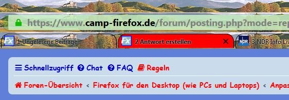

    Ich nutze nun die beiden genannten .css-Codes sowie noch den u.a. weiteren ..
    Jetzt habe ich einen unschönen Effekt:
    Beim aktiven Tab, rot... erkennt man einen zusätzlich eckigen Rahmen... diesen würde ich gern entfernen...

  • Jetzt habe ich einen unschönen Effekt:
    Versuche einmal folgenden CSS-Code innerhalb deiner Bestehenden einzufügen:
    Dies sollte die überflüssigen Rahmenelemente entfernen.
    /* Tab-Rahmenelemente entfernen (obere Linie aktiver Tab, Seitentrennlinien) */
    #toolbar-menubar:not([autohide="true"]) + #TabsToolbar .tabbrowser-tab > .tab-stack > .tab-background, :root:not([tabsintitlebar]) .tab-background, :root[extradragspace] .tab-background {
    	border-top-style: none !important;
    	border-left: none !important;

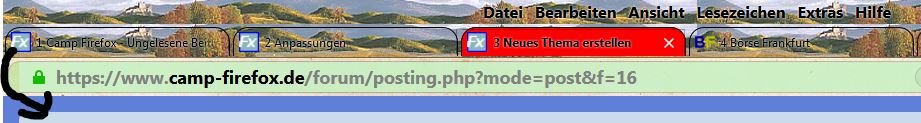

    [attachment=0]firefox_2018-11-09_19-29-31.png[/attachment]

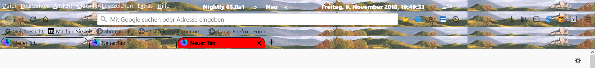

  • das obige Hintergrundbild
    Meinst du das so?
    [attachment=0]Zwischenablage01.png[/attachment]
    Wenn ja:
    /* Navigationsleiste Hintergrundbild */
     #navigator-toolbox #menubar,#navigator-toolbox #PersonalToolbar,window#main-window toolbox#navigator-toolbox vbox#titlebar toolbar#TabsToolbar.browser-toolbar.titlebar-color,#navigator-toolbox #toolbar-menubar,#navigator-toolbox #nav-bar{
     background-image:  url(.......)!important;
    Zwischen die beiden Klammern muss dann der base64 Code.
    Ich hatte auch schon den Code von macko hier zwecks Test eingefügt. :klasse:

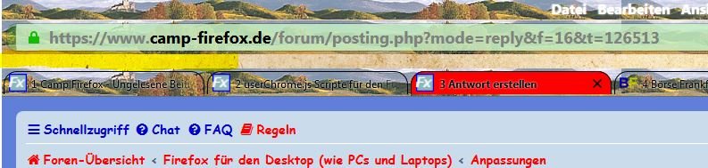

  • So, ich bin vollkommen zufriedengestellt.... :D
    macko: Dank deines Codes ist der Kasten weg...
    2002Andreas: Dank deiner Ergänzung habe ich jetzt das Hintergrundbild über alle von mir ausgewählten Leisten...
    ArisCTR: Deine letzten Codes verhagelt mir die Darstellung der Tableiste... es wird nur ein Tab dargestellt in die URLBar hineingedrückt und vor allem kann man die Tabs nicht wechseln...
    Ich nutze also nun für Nightly die Codes aus Post 4 und die Ergänzungen...

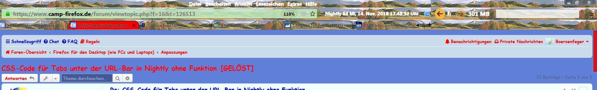

    [attachment=0]Unbenannt.JPG[/attachment]
    Vielen Dank allen Beteiligten... :P

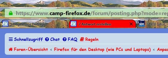

  • So, vielen Dank für deinen Vorschlag!
    Ich habe jetzt die beiden verlinkten Dateien einerseits und meinen Code andererseits im Nightly Profil mit folgendem Ergebnis...
    [attachment=0]Nightly.JPG[/attachment]
    Alles funktioniert.... allerdings ist das Innere der URL und der Suchleiste nicht im runden Rahmen gefüllt... ferner sollten beide die Höhe der Nav-Bar einnehmen...

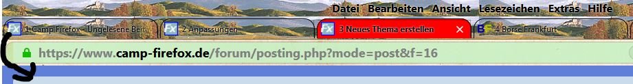

    @ Aris: Mit der heutigen Nightlyversion habe ich nun einen Abstand (gelb markiert) zwischen der heruntergesetzten Tab-Leiste und der URL-Leiste... :?
  • Boersenfeger

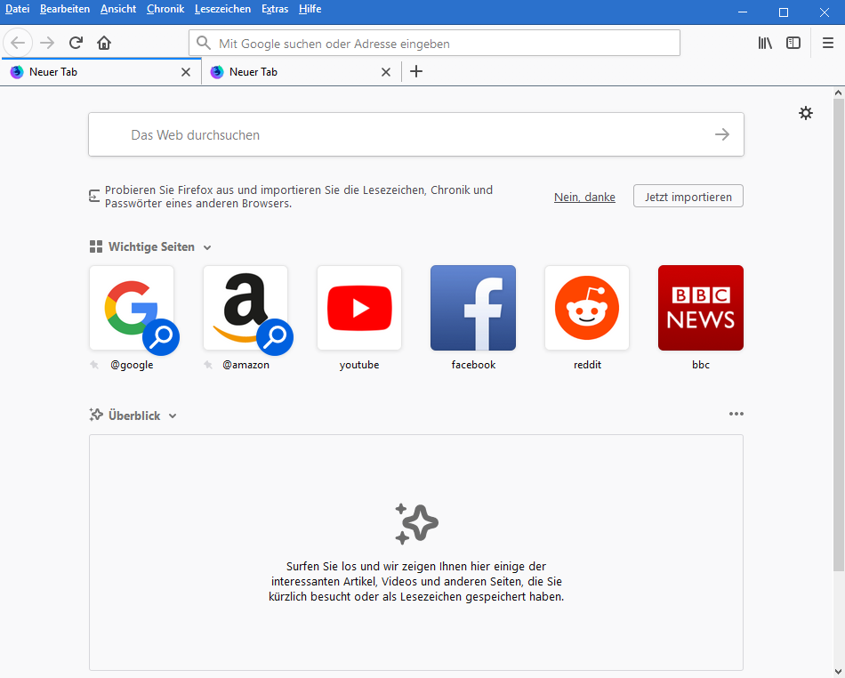

    Blöde Frage, aber ist es möglich, dass es sich dabei um die leere Lesezeichenleiste oder eine andere per Script eingebundene Leiste handelt? Teste bitte mal die aktuellste CustomCSSforFx Version ohne andere Veränderungen an der Oberfläche vorzunehmen außer der Aktivierung des Codes für Fx65, der die Tabs unter die Navigationsleiste bringt.
    https://i.imgur.com/EjRrOOW.png
    Ich kann diesen Fehler nicht reproduzieren.
