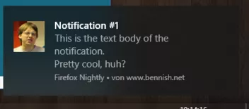

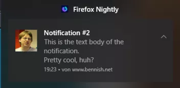

    Unwahrscheinlich, da ich genau die gleiche Version installiert habe bei mir, und die Benachrichtigung wird mir auch korrekt angezeigt :arrow: siehe Screenshot.
    Benachrichtigung
    [attachment=1]2018-11-10_19-14-16.png[/attachment]
    Im Info-Center
    [attachment=0]2018-11-10_19-23-37.png[/attachment]
