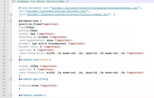

Wenn du in Zukunft noch häufiger mit Scripts und Codes arbeiten möchtest, empfehle ich dir Notepad++.
Download: https://notepad-plus-plus.org/
Download Portable: https://portableapps.com/apps/development/notepadpp_portableDas nutzen hier fast alle entsprechenden Künstler... es hat den unschätzbaren Vorteil, das der Code nummeriert in Zeilen aufgelistet wird, so das das eventuelle Ändern fix geht....
Ein Beispiel:
[attachment=0]Sidebar.JPG[/attachment]
Wenn jetzt in diesem Script die Zeile 17 geändert werden muss, dann findest du sie anhand der Zeilenangabe viel schneller wieder als wenn du liest....ändere -moz-transition: width .2s ease-out .2s, opacity .2s ease-out .2s !important;
in
-moz-transition: width .2s ease-out .2s, opacity .2s ease-out .2s not !important;noch schwieriger wirds u.U., wenn diese Codephrase mehrmals vorhanden ist, sie aber nur einmal zu ändern ist....
