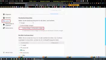

    Die Adressleiste möchte ich nicht als Suchfeld nutzen.
    Das kannst du in den Einstellungen vom Fx deaktivieren.
    [attachment=0]Screenshot (988).png[/attachment]
