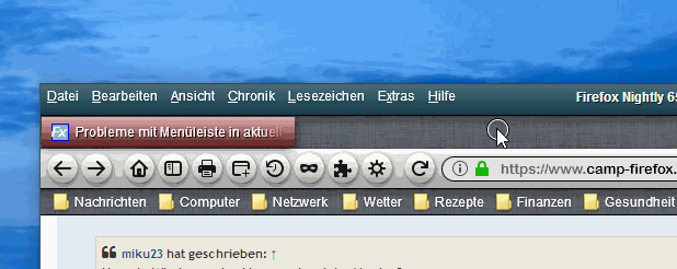

  • In der neuesten Version 65.0a1 (2018-11-24) funktioniert die Menüleiste nicht mehr als Titelleiste. Also bei ausgeblendeter Titelleiste und eingeblendetem Menü kann ich das Fenster nicht mehr mit der Maus verschieben. Drag&Drop bleibt wirkungslos. Habe ein vollständig neues und sauberes Profil erstellt. Auch damit das gleiche Verhalten.
    Hat sonst noch jemand Probleme damit oder ist das schon als Fehler bekannt?
    Zusatz: Wenn ich das Script zum Einblenden der Version/Uhrzeit verwende, kann ich in genau diesem eingeblendeten Bereich das Fenster wieder per Drag&Drop ziehen :-??

  • Ich muss mit der Maus auf die Tableiste gehen, dann kann ich das Fenster hin und her schieben. Auf der Menüleiste funktioniert es nicht.
    Genauso ist es bei mir. In der Tableiste geht es, in der Menüleiste - was ja normalerweise funktioniert - passiert nichts...

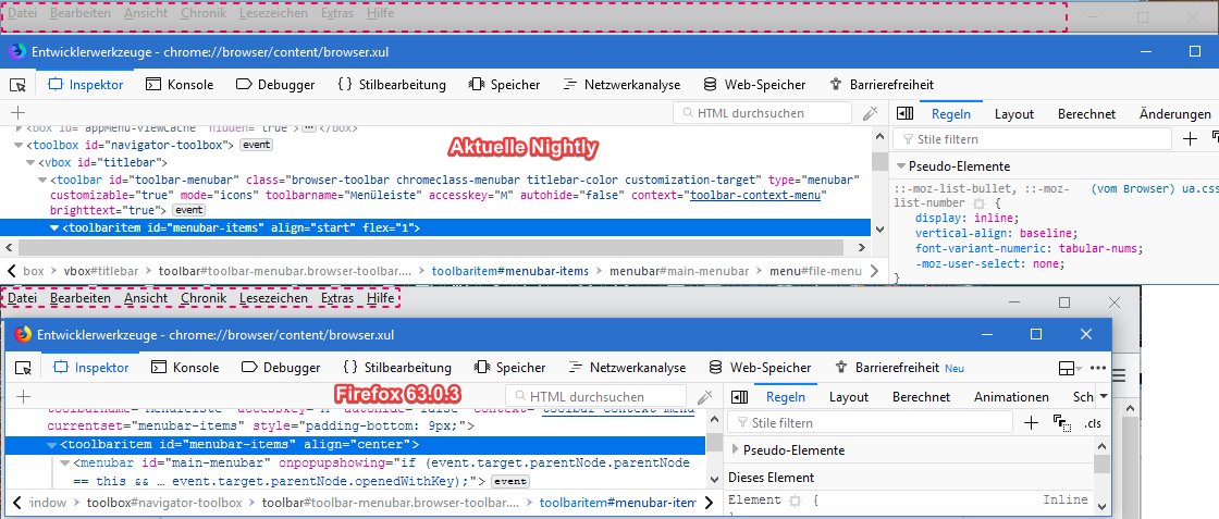

    Sowie es aussieht sind die #menubar-items in der aktuellen Nightly so breit, dass diese an die #titlebar-buttonbox-container heranreichen. Da ist es dann wirklich kein Wunder, dass man auf der Menüleiste nicht mehr ziehen kann, wenn die #menubar-items (welche die no-drag Eigenschaft haben) die ganze Breite der Menüleiste vereinnahmt. ► siehe Screenshot
    [attachment=0]firefox_2018-11-24_23-18-37.png[/attachment]

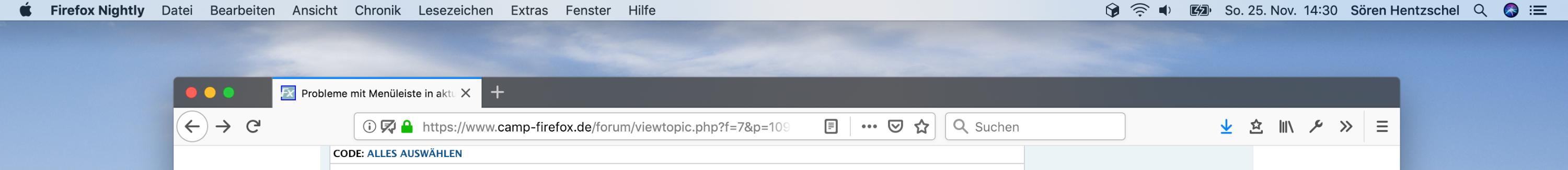

    Für mich ist es schwierig, das als Fehler zu melden, weil ich macOS als Betriebssystem nutze und sich das Menüleisten-Konzept grundlegend von dem auf Windows unterscheidet. Auf macOS gibt es für jede Anwendung immer eine Menüleiste, die ist auch nicht ausblendbar. Und die Menüleiste ist anders als bei Windows nicht Teil der Anwendung, sondern Teil des Betriebssystems und wird dementsprechend unabhängig davon dargestellt. Ich illustriere das mal anhand eines Screenshots.
    [attachment=0]Bildschirmfoto 2018-11-25 um 14.30.08.png[/attachment]
