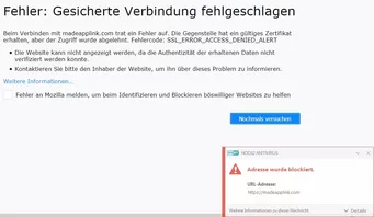

Mein ESET NOD32 meldet bei Nutzung von Firefox ständig "Adresse wurde blockiert https://madeapplink.com". Es nervt! :twisted: Kann man da etwas machen?

Das stand so aber nicht in deinem ersten Beitrag.Wenn es alle Webseiten mit Https betrifft, dann deaktivier den SSL Scan in ESET NOD32.
Hier meldet ESET dies

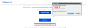

Warum führst du das nicht aus? -
Der Klick auf Junkware Removel Tool führt auf den erneuten Download von adwcleaner 7.2.5.0. Den habe ich schon. Warum sollte ich ihn noch einmal downloaden? Also habe ich ihn nur noch mal gestartet.

Nicht nur :wink:[attachment=0]Zwischenablage01.png[/attachment]
Die Entwicklung vom Junkware Removal Tool ist seit gut einem Jahr eingestellt.
