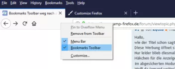

    Im Anpassen(Customize) Modus habe ich auch nur den Schalter gefunden um die Toolbar(Symbolleiste)/Menus anzuzeigen.
    Die Lesezeichen Symbolleiste selbst ist bei mir nicht mehr vorhanden - ich kann nur Symbole in die normale(url etc.) Toolbar ziehen.
    Ich habe mal einen Screen angehängt evtl. ist es dann klarer, dass die komplette Leiste fehlt.
