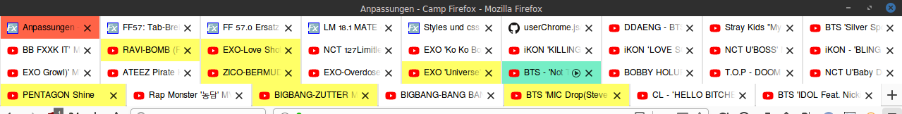

    ich habe mir hier einen Code für farbige Tabs geklaut und an meine Bedürfnisse angepasst. Er funktioniert auch sehr gut bis auf eine einzige Sache:
    ich mache meine Sitzung mit ca. 30 Tabs auf:
      alle ungeladenen Tabs von der letzten Sitzung --> weiss (passt)
      der aktive Tab --> rot (passt)
      der gelesene Tab --> gelb (passt)
      der neu aufgemachte noch nicht gelesene Link --> blau (passt)
      ABER der blaue TAB wird nach dem anklicken nicht GELB sondern bleibt blau. Wie muss man da den Code anpassen? denn ich möchte alle gelesenen Tabs gelb haben.
    Ich habe wirklich wenig Ahnung von Codes und habe mich durch try and error herangewagt.
    Folgende Anpassungen bräuchte ich noch von euch:
      1. (gelöst) das schließen X soll nur im aktiven Tab zu sehen sein, bei den anderen Tabs kein X
      2. Tabhöhe verringern, die sind viel zu hoch.
      3. die Tabs in der letzten Tabreihe sollen gleiche /fixe Größe haben wie die oberen also bündig untereinander -
      jetzt verlängern sie sich zur Rechten Seite.
    Wäre toll, wenn ein Schrauber mir da zur Hand gehen könnte. Danke mal im voraus.
    [attachment=0]Tabs.png[/attachment]

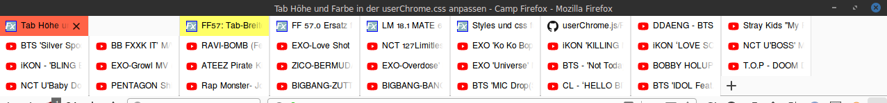

  • Ich habe den Code mal so angepasst, dass:
    Die Tabhöhe verringert ist. (statt 32px jetzt 28px)
    Alle Tabs die gleiche Breite haben.
    Der Schließenbutton ist bei mir mit deinem Code nur auf dem aktiven Tab zu sehen.
    [attachment=0]Zwischenablage01.png[/attachment]

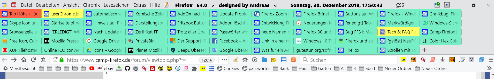

    Zwei Probleme sind aufgetaucht:
    1. Rechts ist ein Leerraum, kann man die Tabs bis zum rechten Rand schieben? (das alles ganz ausgefüllt ist?
    2. der ungelesene Linktab ist nicht mehr blau (sondern gelb) und wenn ich den schließe, bleibt einen leerer Platz. Hat das bei dir funktioniert?
    Danke Andreas.
    [attachment=0]Tabs verändert.png[/attachment]
