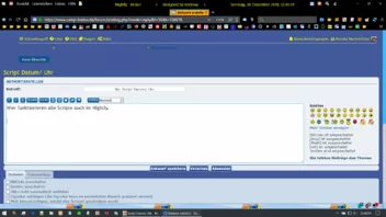

  • Könnte bitte jemand ein mal nachschauen wo es bei dem Script Klemmt.funktioniert nicht
    mehr bei mir in der Nightly

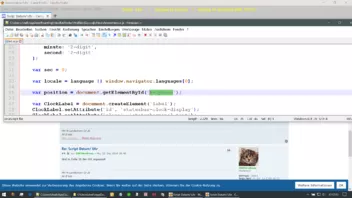

    Ich hatte auch schon mit diesem Skript herumgespielt.
    Allerdings wollte ich die Versionsanzeige gerne oben in die Navigationsleiste haben, die Zeit aber lieber unten in der Bottom-Toolbar.
    Dort erzeugte mir das Skript aber immer zwei neue Zeilen - bis mir vorhin beim Lesen dieses Threads besagter Groschen fiel...

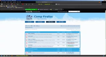

    Jetzt ist es mir gelungen, das Skript in zwei Teile zu zerlegen - einen für die Version, einen für die Zeit. Das sieht dann so aus:
    [attachment=0][/attachment]
    Ich stell die Skripte hier mal rein, falls noch jemand das verwenden möchte. :wink:
    Skript 1 (Anzeige der Version):
    Skript2 (Uhrzeit in der Bottom-Toolbar):
    Da ich immer noch Anfänger in Sachen Skripte bin, sind da nach dem Aufsplitten mit Sicherheit noch überflüssige Elemente drin! Vielleicht hat ja einer der Cracks hier Zeit/Lust, sich das mal anzuschauen und die überflüssigen Teile zu entfernen.
    Das eilt aber nicht, bei mir funktionieren beide Skripte, wie man im Bild sieht.
    Für eventuelle Verbesserungen sage ich vorab schon mal Danke.

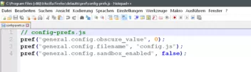

  • So, bei mir funktionieren die Skripte wieder. Ich habe mir von Endors Github-Seite die Einrichtungsdateien noch einmal heruntergeladen und siehe da, plötzlich funtioniert es wieder. Habe dabei nur die Dateien im Installationsverzeichnis ausgetauscht. Unterschiede habe ich bis auf eine Ausnahme nicht feststellen können: In meiner config-prefs.js war am Anfang eine Kommentarzeile. Aber ob das eine Rolle spielte?
  • Vorweg, ein Frohes Neues Jahr für dich.
    Hallo Andreas, danke, wünsche ich dir auch.
    So sieht das hier aus:
    Bei mir sah es auch so aus. Das Problem war ja, dass weder im Installationsverzeichnis noch im Profil etwas geändert wurde und es dann doch nicht mehr funktionierte. Nachdem ich dann die Zip von Endor nochmal heruntergeladen und die Dateien kopiert hatte, ging es plötzlich wieder. Und es fehlt in der neuen config-prefs.js lediglich der Kommentar. Mysteriös. Irgendetwas klemmte.
