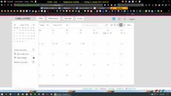

Funktioniert hier einwandfrei.
[attachment=0]Screenshot (1125).png[/attachment]
