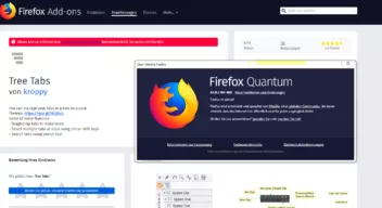

  • Hilfe -> Info zur Fehlerbehebung:
    ist nur die leere Maske, sind keine Daten ausgefüllt. Werden also nur die Überschriften/Itembezeichnungen angezeigt und keine Infos zum FF.
    privacy.resistFingerprinting = war auf false, also default
    Ich selbst habe in den prefs gar nichts geändert, ggf. aber diverse Addons.
    Intranet:
    ein abgeschirmter Netzbereich ohne Zugang zum Internet (reines Intranet, Clientnetzverbund).
    Den Zugriff zum Internet wollte ich jetzt auf einem Rechner erlauben, weil ich für eine Projekt im Intranet öfters Bibliotheken von Microsoft runterladen muss, was über den bisherigen Weg ohne direkten Netzzugang recht kompliziert wäre.
    Da mir bewusst ist/war, dass die hier enthaltenen FF Browser nicht aktuell sind, habe ich ja 1 der zwei aktualisiert auf 64.0.2.
    (siehe Screenshot)
    Ich bin kein Gewohnheitstier - in meinen Produktivsystemen läuft auch FF und dort natürlich stets in der aktuellen Version. Insofern habe ich natürlich auch lernen müssen, mit fehlenden Addons klar zu kommen.
    Beim Intranet-FF ist das allerdings etwas anders gelagert, weil dort einige Addons auch unverzichtbar sind und zudem selbst erstellte (nicht von mir) Anwendungen auch teilweise auf Daten der Addons zugreifen, zudem ist auch noch eine exakte Ablaufsteuerung mittels Mousebots/Skripten hinterlegt, die letztendlich auf absolute Bildschirmpositionen referenziert, die bei einem Update - schon durch nicht mehr verfügbare Themes - sich ändern.
    Deshalb - rein aus Gründen der Arbeitsersparnis - wurde der FF dort nicht mehr aktualisiert nachdem klar war, dass das grundlegende Layoput/Systemarchitektur sich ändern wird.

    Jedenfalls scheint FF jetzt die korrekte Version zu übermitteln, denn das Addon (Screenshot Anfagspost) kann ich nun problemlos hinzufügen.
