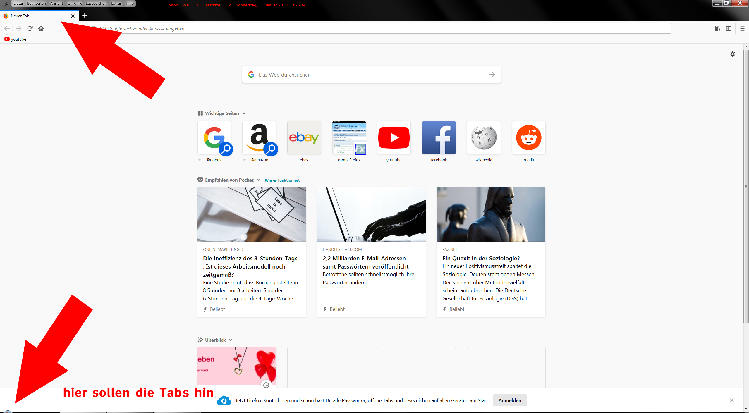

    seit Firefox Version 65 funktioniert folgendes Script nicht mehr
    (function(){
    var tabbar = document.getElementById("TabsToolbar");
    //var btnbox = document.getElementById("titlebar-buttonbox-container");
    //tabbar.appendChild(btnbox);
    tabbar.parentNode.parentNode.appendChild(tabbar);
    Das Script setzt die Tableiste unter dem Inhalt also komplett am unteren Rand.
    kann man das wieder zum laufen bringen ?

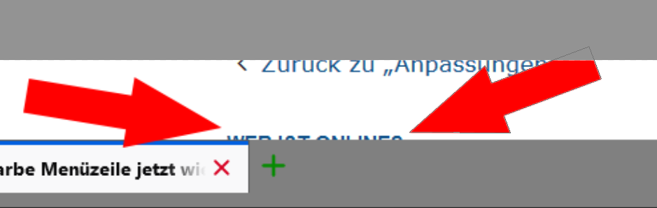

  • Hi Andreas,
    ne nicht so meine ich das sondern direkt unter der "vbox" denn so wird die Leiste über der vbox geschoben und verdekt ein wenig (höhe der Leiste) die eigentlich Website.
    Achso wo der kleine schwarze Blken herkommt weis ich nicht.
    [attachment=1]Unbenannt-1.png[/attachment]
    hier habe ich es nochmal grösser gemacht.

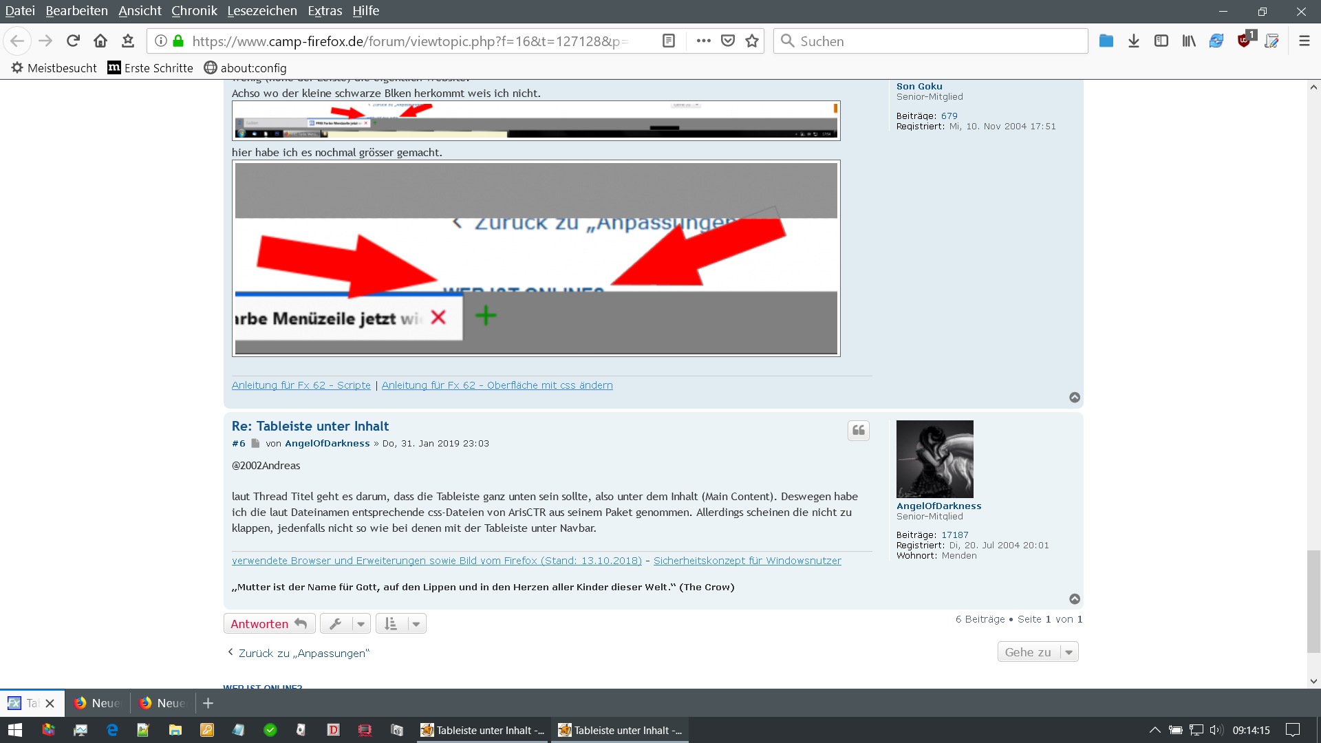

  • 2002Andreas
    laut Thread Titel geht es darum, dass die Tableiste ganz unten sein sollte, also unter dem Inhalt (Main Content). Deswegen habe ich die laut Dateinamen entsprechende css-Dateien von ArisCTR aus seinem Paket genommen. Allerdings scheinen die nicht zu klappen, jedenfalls nicht so wie bei denen mit der Tableiste unter Navbar.

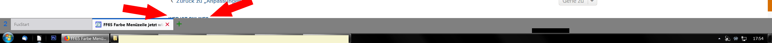

    Das macht eigentlich genau das was ich will, ABER bei Ausgeblendeter Titelleiste in Windows 7 habe ich ein kleinen schwarzen Balken unten rechts an der Stelle wo eigentlich das Schlissen Kreuz, Verkleiner usw ist wenn die Tableiste oben wäre.
    Nur halt als schwazer Balken.
    könnte man das irgendwie weg bekommen ohne das die Titleleiste dafür eingeblendet werden muß ?

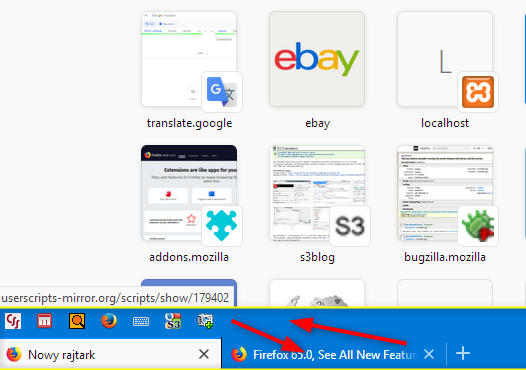

  • Um mal noch eins drauf zu setzen: :) Ich habe unten noch eine Status-/Add-on-Leiste von Scripti Geburt :D Es handelt sich um dieses:
    Diese ist jetzt oberhalb der Tableiste. Irgendwie stört mich das. Ich hätte gerne die Tab-Leiste über der Statusleiste. Beide am unteren Rand unterhalb des Inhaltsbereichs.
    [attachment=0]tausch_statusleiste_tableiste.png[/attachment]

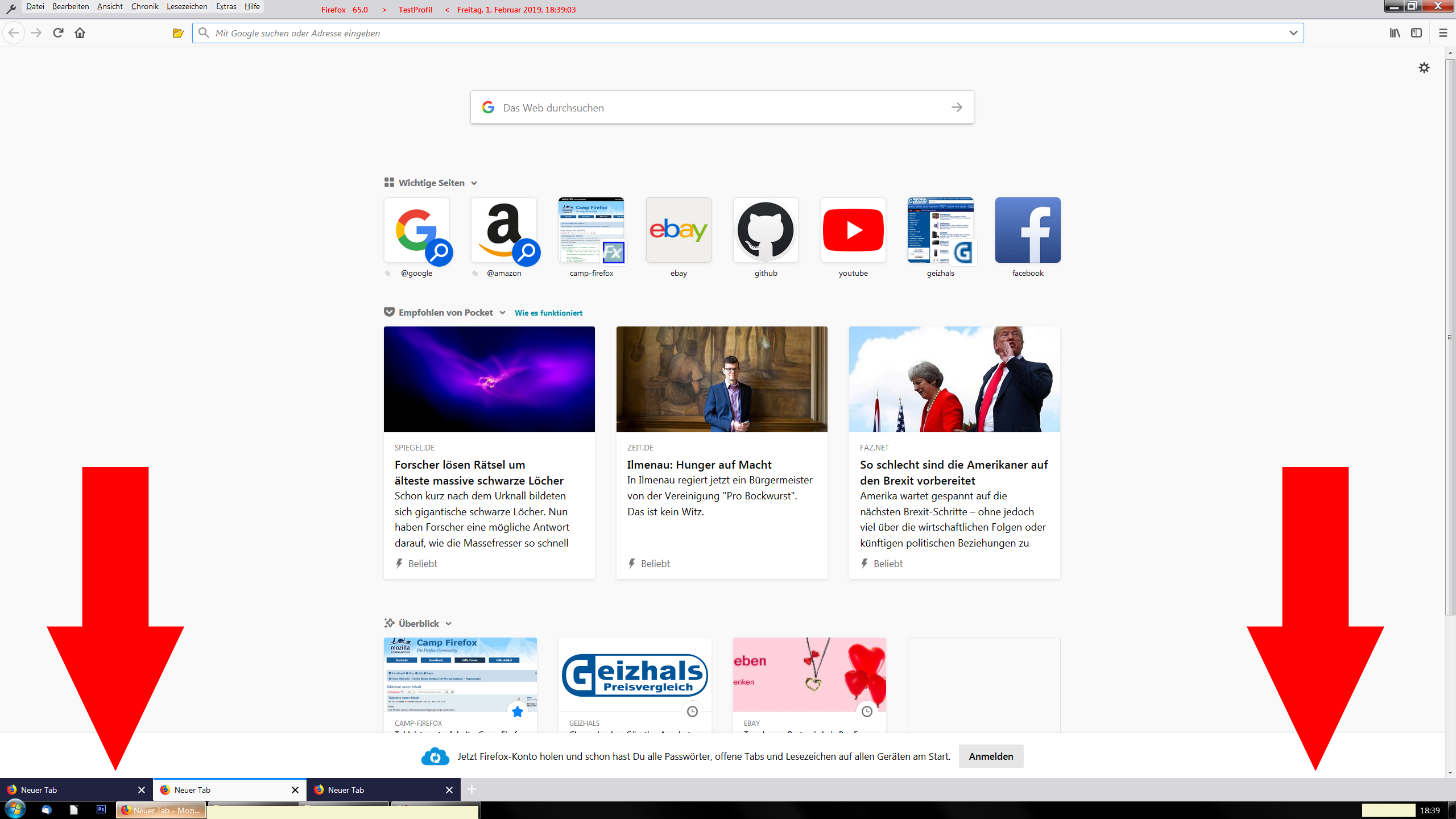

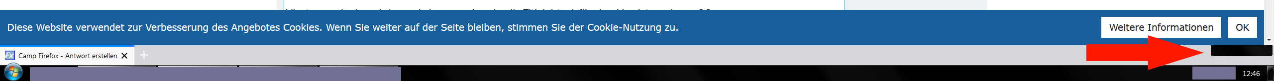

  • ich hatte die Schnauze wirklich voll mit dem Scripten bei mir. Daher habe ich aufgeräumt und habe festgestellt das ich ein Skript hatte was halbwegs funktioniert.
    Das Skript
    (function(){
    	try {
        var vbox = document.createElement('vbox');
        document.getElementById("navigator-toolbox").parentNode.insertBefore(
    	vbox, document.getElementById("browser-bottombox"));
        vbox.appendChild(document.getElementById("TabsToolbar"));
    	}catch(e) {}
    und dieser Teil muß in der "userChrome.css oder eigene css" damit der schawarze Balken auf der rechten Seite verschwindet.
    Das hier muß nur bei ausgeblendeter Titelleiste hinzugefügt werden.
    #TabsToolbar > .titlebar-buttonbox-container {
    	display:none !important; }
    Ergebniss Firefox 65, man kann es auch an der roten Schrift ganz oben Erkennen.
    Danke auch an Andreas wegen dem CSS, ohne das hätte ich den schwarzen Balken immenoch.
