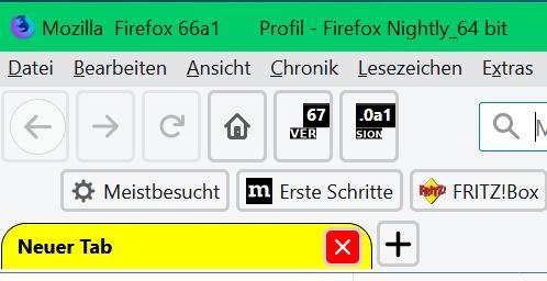

    PS: nutze auch die FX Nightly 66a1 - dort wird alles so gezeigt wie in FX 64.0.2

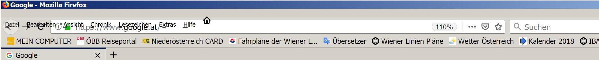

  • Hallo Andreas,
    zuerst mal eine Korrektur: ich hatte vergessen, dass ich schon diese *.css bereits im 66/67 Profil hatte :oops: : Entschuldigung!!
    Tabs_unten_navigations_toolbar_fx65. Aber nur diese!
    Habe die Datei nun mal im 65er eingefügt. Damit wird dann glatt die LZ-Leiste überschrieben.
    Siehe hier:
    [attachment=0]FX_Nightly_65.jpg[/attachment]
    Im 67er hatte ich tatsächlich nur obige css-Datei eingefügt, keine zusätzliche! Wollte nur mal testen!

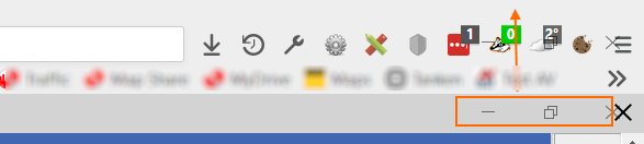

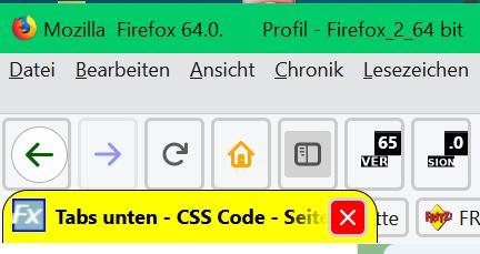

  • So jetzt habe ich doch noch ein kleines Problem. Die Funktionsbutton "FFin die Taskleiste, verkleinern und schließen" sind von der Menüleiste in die Tableiste gerutscht (und verdecken den Close Button, was aber nicht so problematisch ist). Wie bekomme ich die wieder hoch?
    [attachment=0]ff65-5.jpg[/attachment]
    Und da ja doch so einige Threads und Lösungen zum Thema Tableiste unten unterwegs sind, hier meine userChrome.css. DIe Tableistenbefehle ab Zeile 36
    Mit besten Grüßen vom Ammersee
    Thomas

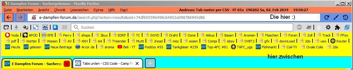

  • Danke, Andreas, für Deine unermüdliche Suche nach Lösungen für Probleme anderer :)
    Ich hab mit dem Code ein klein wenig rumgespielt und bin (incl. Titelleiste) fast da, wo ich hinwill:
    [attachment=0]FirefoxPortable.6500_andy_css.jpg[/attachment]
    Ich hätt zwar gerne die #nav-bar (?) = "Die hier" wieder "hier zwischen", also über den Tabs, unter den Lesezeichen.
    Aber manchmal kann man ja nicht alles haben.
    Gleich guck ich mal, was Du in dem andern Thread mit JS-Script gefunden/angeboten hast.
