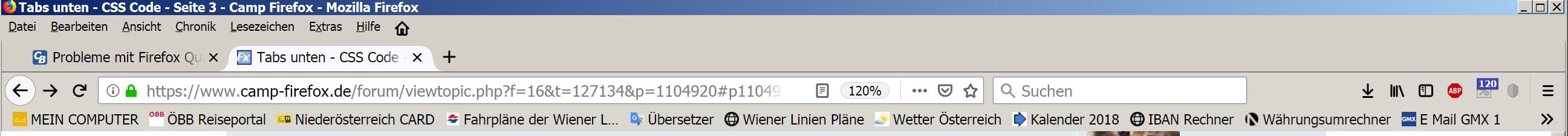

Hi ,benutze firefox schon ewig und hab seitdem die tabs oben sind das geändert mit css. was mir ein deiner änderung nicht so gefällt ist das der browser oben mehr platz verbraucht.wenn die tableiste von oben nach unten gelegt wird, entsteht unten eine
neue leiste und die obere bleibt bestehen. dadurch kommt eine leiste hinzu, das war bei meiner vorherigen css variante bis ff 65
nicht so.vielleicht kommt ja noch eine andere möglichkeit das zu ändern,solange bleib ich beim orginal (tabs oben ) :? -
entsteht unten eine
Siehe meinen Screenshot in Beitrag Nr.1, da ist keine weitere Leiste vorhanden. Ergo muss das innerhalb deiner CSS Änderungen liegen. -

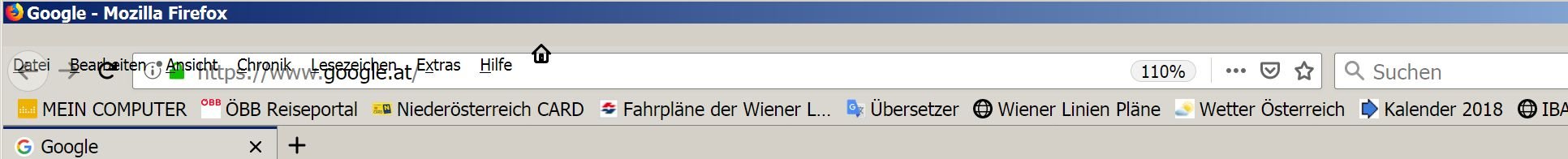

leider stimmt der Code am Anfang nicth
bei mir sieht es so aus
[attachment=1]Zwischenablage01.jpg[/attachment]so sieht es derzeit aus
abgerundet das mag ich nur die Tabs unten
keine zeile möchte ich breiter haben als wie hier nur die tabs unten
[attachment=0]mein firefox.jpg[/attachment] -
