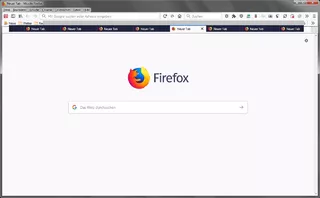

Ich habe mir erlaubt einen CSS Code von Aris (danke dafür) etwas zu verändern.
So sieht das hier mit dem Code dann aus, ohne jegliche weitere Änderung am Firefox:
Wichtig, die Titelleiste vom Fx muss dabei ausgeblendet sein!
Wer also gerne mal testen möchte...

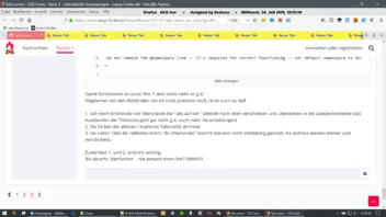

Jetzt bin ich soweit, dass ich auch mal Hilfe zum Thema "Tabs unten" benötige.
Betreibe den 68 ESR unter Linux Mint und Win7.
Bisher ging das mit der (fast) identischen userchrome.css. und 60 ESR sehr gut.
Aber jetzt ist der Aufwand zur Anpassung doch erheblich, und ich bin da aufgeschmissen.
Problem eins: Dein Code aus dem ersten Beitrag erfordert das Ausblenden der Titelleiste. Das geht unter Mint schief, FF verändert das Aussehen total (Maße und sogar Farben) und stürzt alsdann auch mal ab.
Verwende jetzt einen Code aus dieser Quelle, der eigentlich für Win10 sein soll, der aber auch unter Linux Mint alles perfekt darstellt. Alle Änderungen am GUI werden unterstützt (Menü / Titelleiste ein- / ausblenden ohne Fehler). Hinweis: kleine Anpassungen an den Abständen sind von mir ergänzt.
Der fragliche Code steht in Zeile 50 - 140, die Variablen dazu oben unter :root{}.
Weitere CSS sind nicht im Einsatz, lediglich Extra-Buttons sind per XML / JS eingebunden.

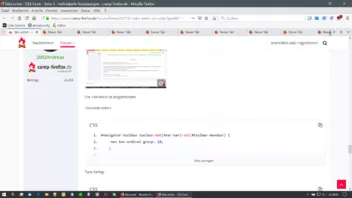

Do not remove the @namespace line -- it's required for correct functioning -- set default namespace to XUL
/* verschiedene Variable (Farben, Positionen) */
:root {
/* Farben der Standard-Favicons */
--FolderColor: #df8000;
--WorldColor: #8184ff;
/* --TabBackgroundColor: #6e6e6e;
--TabTopColor: #cccccc;
--TabSelectColor: #2a2a2a;
--tab-line-color: #f9f9f9; */

Damit funktioniert es unter Win 7 aber nicht mehr so gut.
Abgesehen von den Abständen, die ich noch justieren muß, ist es auch so, daß
1. sich beim Einblender der Menüleiste die Tabs auf der Tableiste nach oben verschieben und überstehen in die Lesezeichenleiste (das Ausblenden der Titelleiste geht gar nicht gut, noch mehr Verschiebungen)
2. die Farben der aktiven / inaktiven Tabs nicht stimmen
3. bei vielen Tabs die Tableiste rechts "durcheinander" kommt (sie wird nicht vollständig genutzt, die Buttons werden kleiner und verschoben).
Zumindest 1. und 2. sind mir wichtig.
Bin da echt überfordert... Hat jemand einen Rat? DANKE!!
So sieht das hier mit der ESR 68 aus:
Die Titelleiste ist eingeblendet:
Tableiste unten:
#navigator-toolbox toolbar:not(#nav-bar):not(#toolbar-menubar) {
-moz-box-ordinal-group: 10;

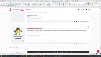

Bei mir funktioniert der Code leider nicht, denn dann verschiebt sich die Tableiste ganz merkwürdig in die Adressleiste rein und bleibt trotzdem weiterhin OBEN.
Dann funkt dir ein anderer Code dazwischen.
Hier sieht das mit der aktuellen Version vom Fx so aus:
