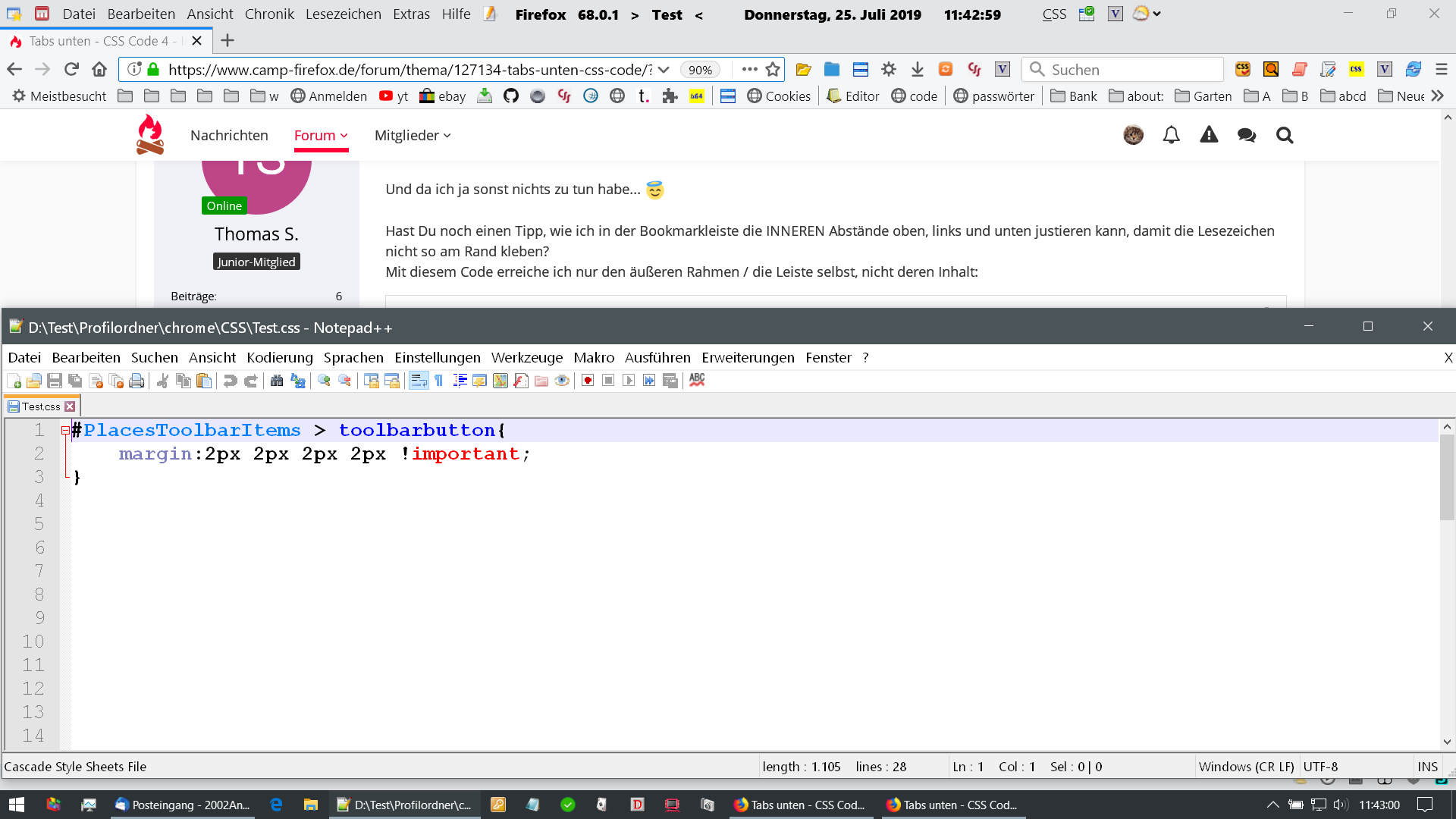

Der Code funzt (yeah, endlich Tabs unten ),aber da gibt es eine kleine Diskrepanz. Siehe Bild:
Ich habe die Titelleiste aktiviert,darunter das Menü,darunter die Buttons und darunter eine Lesezeichenleiste.
Wie kann ich den Platz zwischen Menü und Buttons vergrössern,damit es nicht überlappt ?
Am besten zu sehen beim LINKS Pfeil und "Lesezeichen"
Danke !
Ne,leider nicht,es ändert sich nichts. Es sieht weiterhin so aus.
Wo füge ich das denn ein ?!?
Einfach unter den vorhandenen Code einfügen.
Ok, dadurch kann ich nicht mehr auf die Toolbar zugreifen,als ob die Icons nicht da wären. Auch das Kontextmenü funzt nicht.
