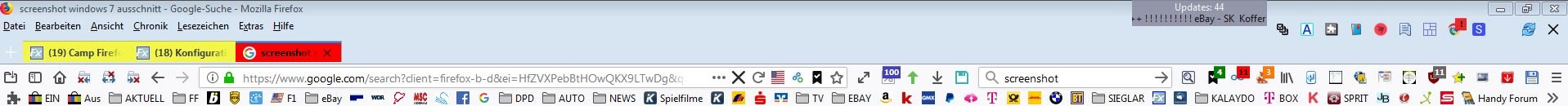

  • Meine Menüleiste scheint etwas anders definiert zu sein als Deine. Hier kommt der Screenshot-Ausschnitt:
    [attachment=0]Ausschnitt für Konfiguration.JPG[/attachment]
    Ich denke, Deine Codes passen daher bei mir nicht.
    Ich habe mir jetzt den betreffenden Button - genau genommen sind es zwei, die ich ganz rechts sehen möchte - mit den Flexiblen Leerräumen ziemlich weit rechts positioniert. Das ist OK so, aber ganz rechts wie in 60.0.4 sind sie nicht...
