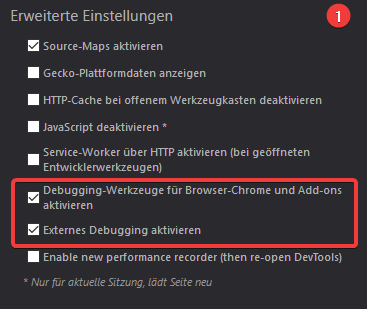

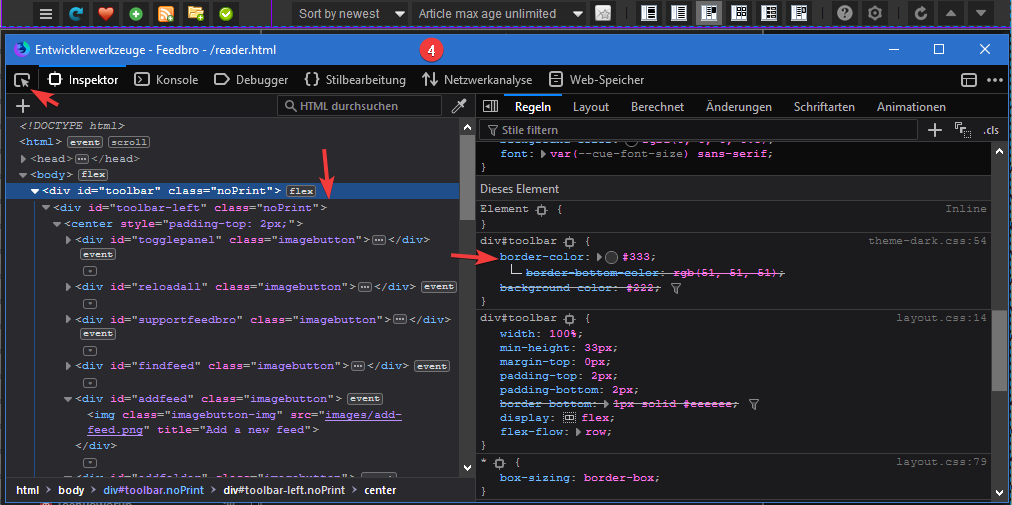

    Mittels den Entwicklerwerkzeugen/Browser-Werkzeuge von Firefox. Voraussetzung dafür ist, dass in den Einstellungen von den Entwicklerwerkzeugen (Strg+Umsch+I -> Dreipunktemenü -> Einstellungen) die Optionen "Debugging Werkzeuge für Browser-Chrome und Add-ons aktivieren" und "Externes Debugging aktivieren" aktiv hast. (siehe Screenshot 1)
    Danach kann man unter about:debugging die gewünschte Erweiterung direkt debuggen (siehe Screenshot 2).
    Mit dem Zieldokumentauswähler lässt sich beispielsweise direkt das gewünschte Iframe auswählen, welches man gerne inspizieren möchte. (hier der Feedreader selbst --> siehe Screenshot 3), damit man dann später mittels des Inspektors jedes Element des Feedreader selbst frei inspizieren kann wie auch CSS-Regeln direkt temporär abändern kann. (siehe Screenshot 4) Innerhalb des Reiters Stilbearbeitung kann dann noch jede verwendete CSS-Datei begutachtet werden.
