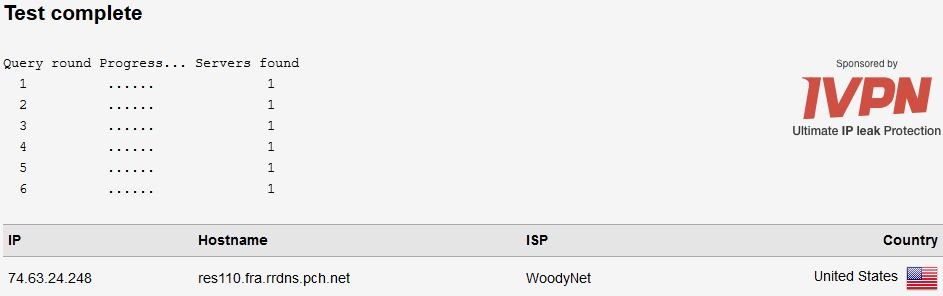

  • DNS-Sperre? In einem Profil habe ich eine user.js mit Mozilla Firefox 65.0
    user_pref("network.trr.allow-rfc1918", true);
    user_pref("network.trr.bootstrapAddress", "9.9.9.9");
    user_pref("network.trr.mode", 3);
    user_pref("network.trr.uri", "https://dns.quad9.net/dns-query");
    user_pref("network.trr.useGET", true);
    https://www.dnsleaktest.com [Extended test] / Bildschirmfoto dazu / Gruß, der_nachdenklicher
