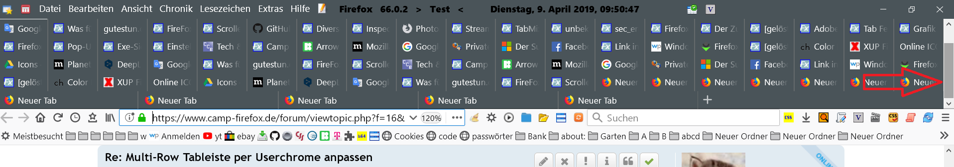

  • ok, aber daran kann es ja nicht liegen, wenn ich in
    #tabbrowser-tabs{
      --tabs-lines: 3; /*Angezeigte Leisten, bei mehr wird eine Scrollbar eingeblendet, oder den Wert erhöhen*/
      --tab_min_width_mlt: 120px;/* Mindeste Tabbreite */
      --tab_max_width_mlt: 120px;/* Maximale Tabbreite */
      --tab-max-height_mlt: var(--tab-max-height,20.2px);
    eine "3" habe...?!? Dann sollte doch bei den 5 geöffneten Reihen auch schon eine Scrollbar erscheinen...

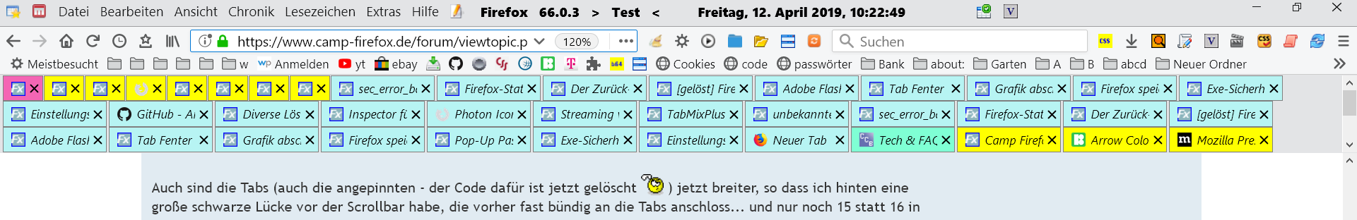

    Leider sind die Tabs jetzt etwas höher... ich habe gesehen, du hast gleich zu Anfang tab-min-height statt tab-max-height drin...
    Dadurch habe ich jetzt auf dem gleich Platz wo ich vorher 4 Tabzeilen hatte, nur noch 3 Zeilen
    Auch sind die Tabs (auch die angepinnten - der Code dafür ist jetzt gelöscht :-?? ) jetzt breiter, so dass ich hinten eine große schwarze Lücke vor der Scrollbar habe, die vorher fast bündig an die Tabs anschloss... und nur noch 15 statt 16 in einer Reihe angeordnet sind.
    Welche Werte kann ich denn da ändern, wo kann ich dran "schrauben"?
    Und meinst du, ob es möglich ist, dass man die angepinnten Tabs wirklich so anpinnen kann, dass sie fest stehenbleiben, auch wenn man durch die Tabzeilen scrollt? Im Moment scrollen sie mit nach oben und sind dann nicht mehr sichtbar...

    jetzt ist es fast perfekt, vielen Dank!!! :klasse::klasse::klasse:
    Aber es ist zwischen der ersten und zweiten Tabreihe eine dunkle Lücke....
    Könntest du da vielleicht nochmal nachschauen?
    Danke vielmals!!
