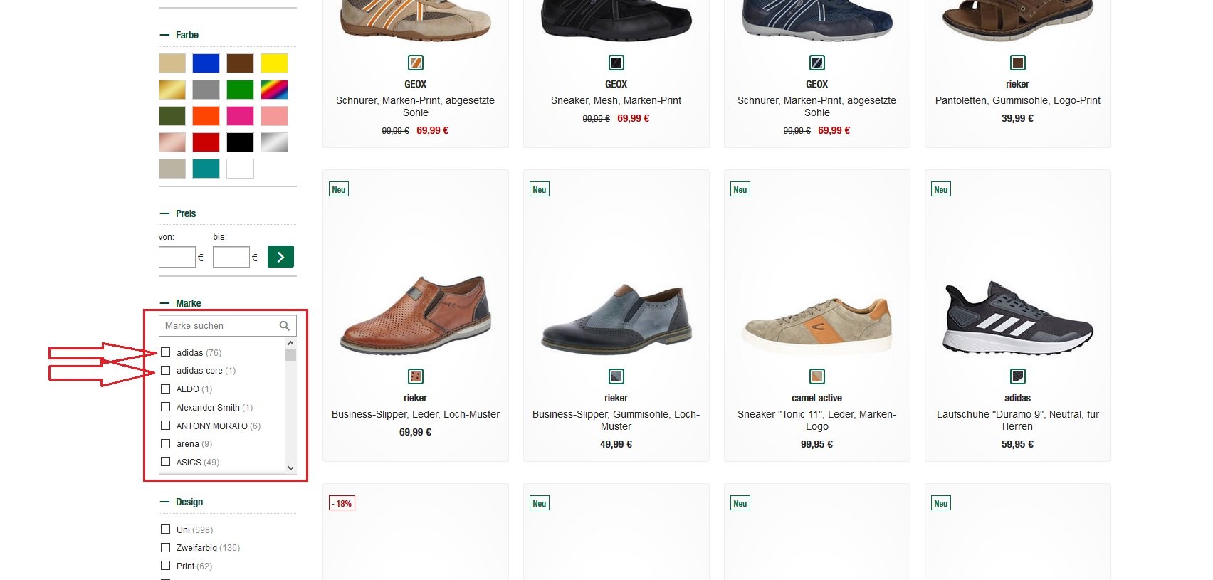

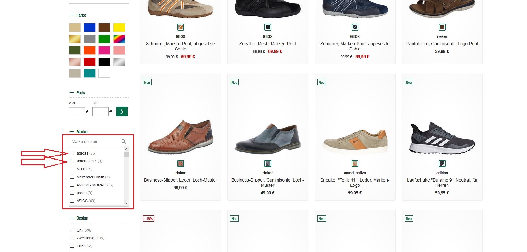

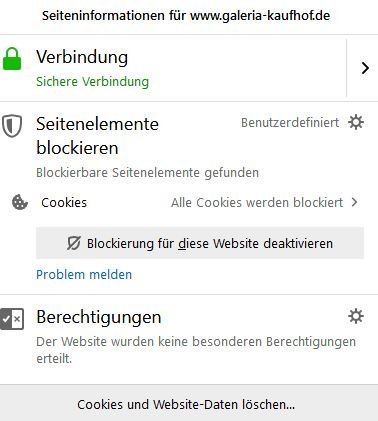

    P.S. Ansonsten gehen die Probleme weiter. Jetzt kann ich z.B. auf der Kaufhof Seite nicht meine Suche verfeinern in dem ich eine bestimmte Marke auswählen kann (s.Bild). Leider funktioniert das ganze -auch wenn ich ublock ausschalte- nicht... :(
    https://www.galeria-kaufhof.de/schuhe/herrenschuhe/
    [attachment=0]Unbenannt.jpg[/attachment]

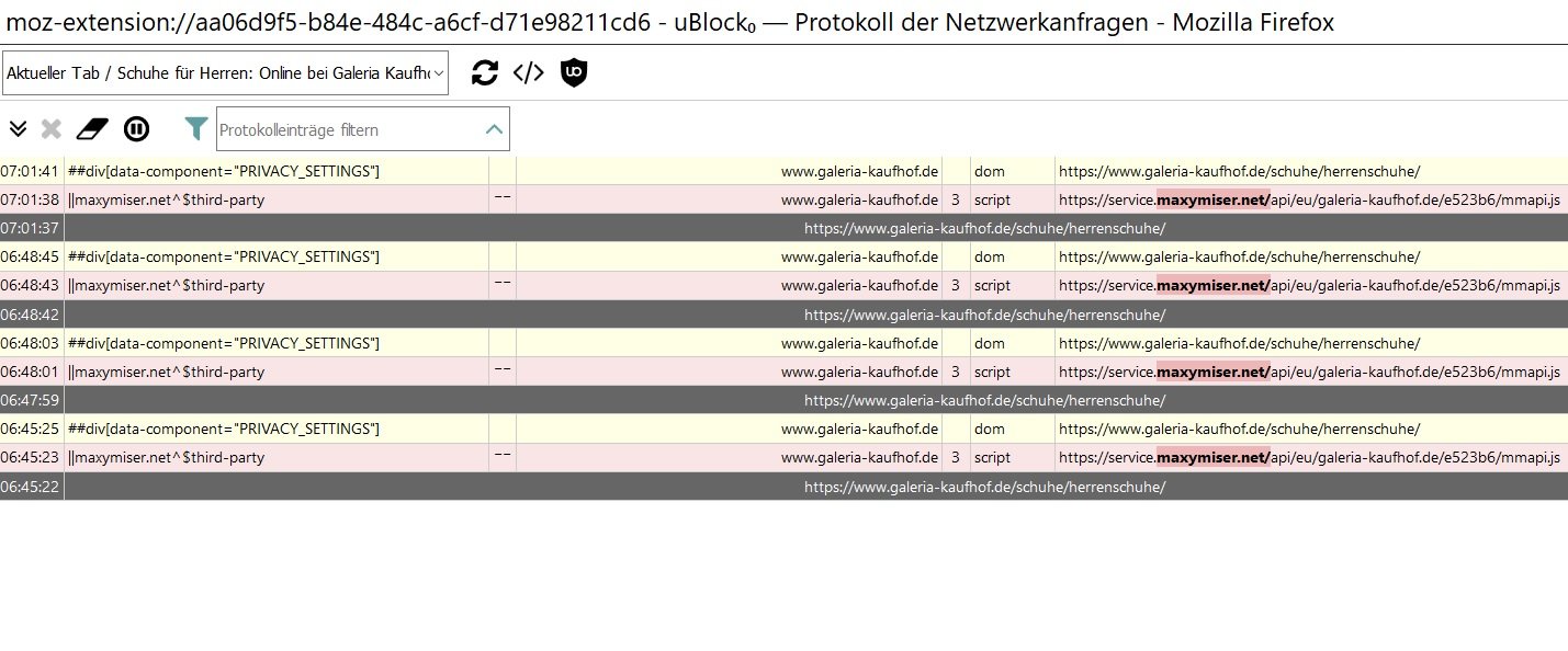

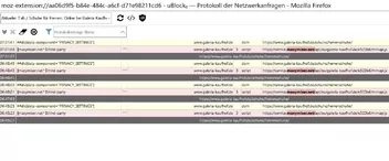

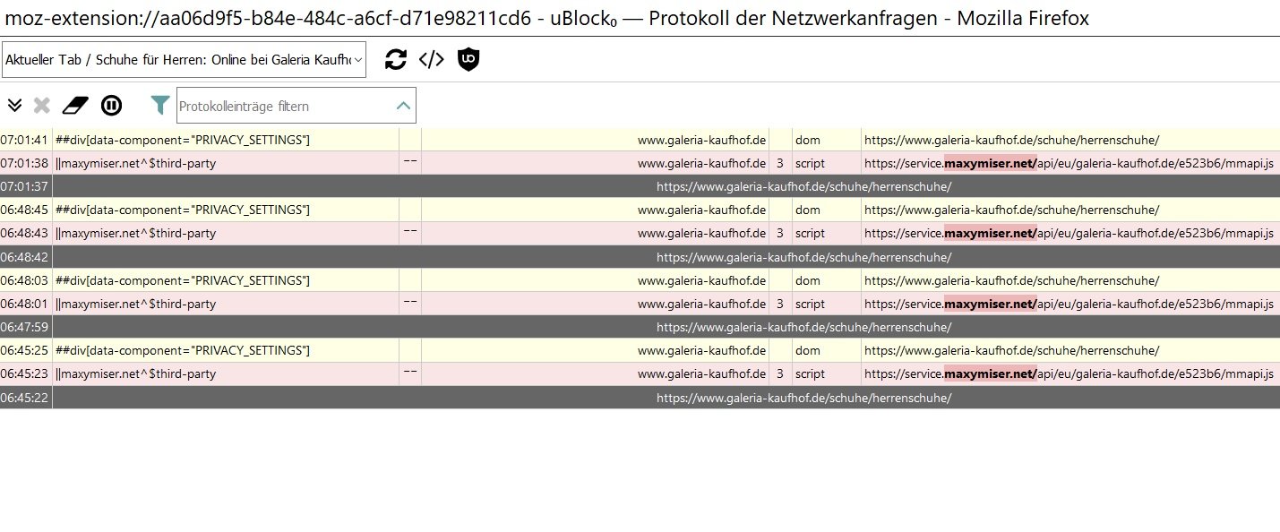

    Zu der Kaufhof_Geschichte. Also auf anderen Seiten wo man ebenfalls durch Klick in Kästchen was sortieren kann -funktioniert bei mir alles. Offenbar nur auf der Kaufhof-Seite nicht. Laut Netzwerkanfrage wird folgendes auf der Seite geblockt, was ich aber über die Suche in ublock nicht gefunden habe:
  • Guten Tag grünerfuchs. (Kaufhof_Geschichte)
    Filter ##div[data-component="PRIVACY_SETTINGS"] erhalte ich mit Filterabonnement I don't care about cookies .
    Filter ||maxymiser.net^$third-party erhalte ich mit Filterabonnement EasyPrivacy .
    Was in Deinem Profil nun schief läuft, kann ich mit diesen von Dir getätigten Angaben, leider nicht weiterhelfen.
    Gruß, der_nachdenklicher / Ergänzungsfrage: Versuche der Aktivitätenverfolgung blockiert :?:

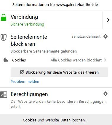

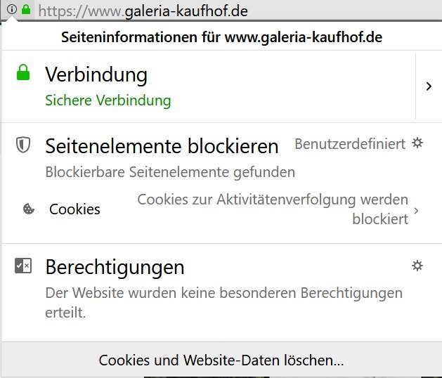

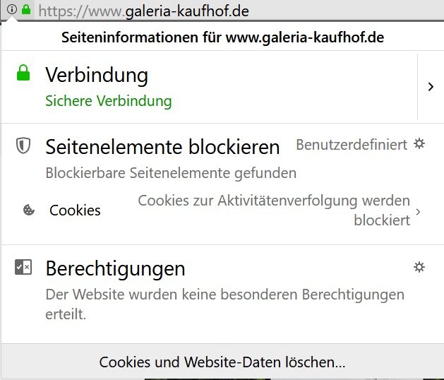

    Also diese beiden Filter sind bei mir aktiviert. Muss ich die Liste aus deinen Links runterladen und in ublock abspeichern? Dann wird bei mir folgende Info auf der Seite angezeigt(s.Bild). In Testprofil fällt mir jedoch auf (wo auch alles funktioniert), dass beim anklicken auf die Kästchen die Seite neu lädt -was aber im Default-Profil nicht geschieht.
  • Lass einfach mal die Regeln zur Aktivitätsverfolgung weg. Ggf. dürfen diese Cookies nicht blockiert werden.
  • Muss ich die Liste aus deinen Links runterladen und in ublock abspeichern?
    Nein, da sie bei Dir schon aktiviert sind. -> Finding from which list(s) a static filter originates .
    Seitenelemente blockieren | Hilfe zu Firefox - Versuche der Aktivitätenverfolgung blockiert, wie ich es gezeigt habe dürfte das Problem in deinem Default-Profil nicht verursachen!

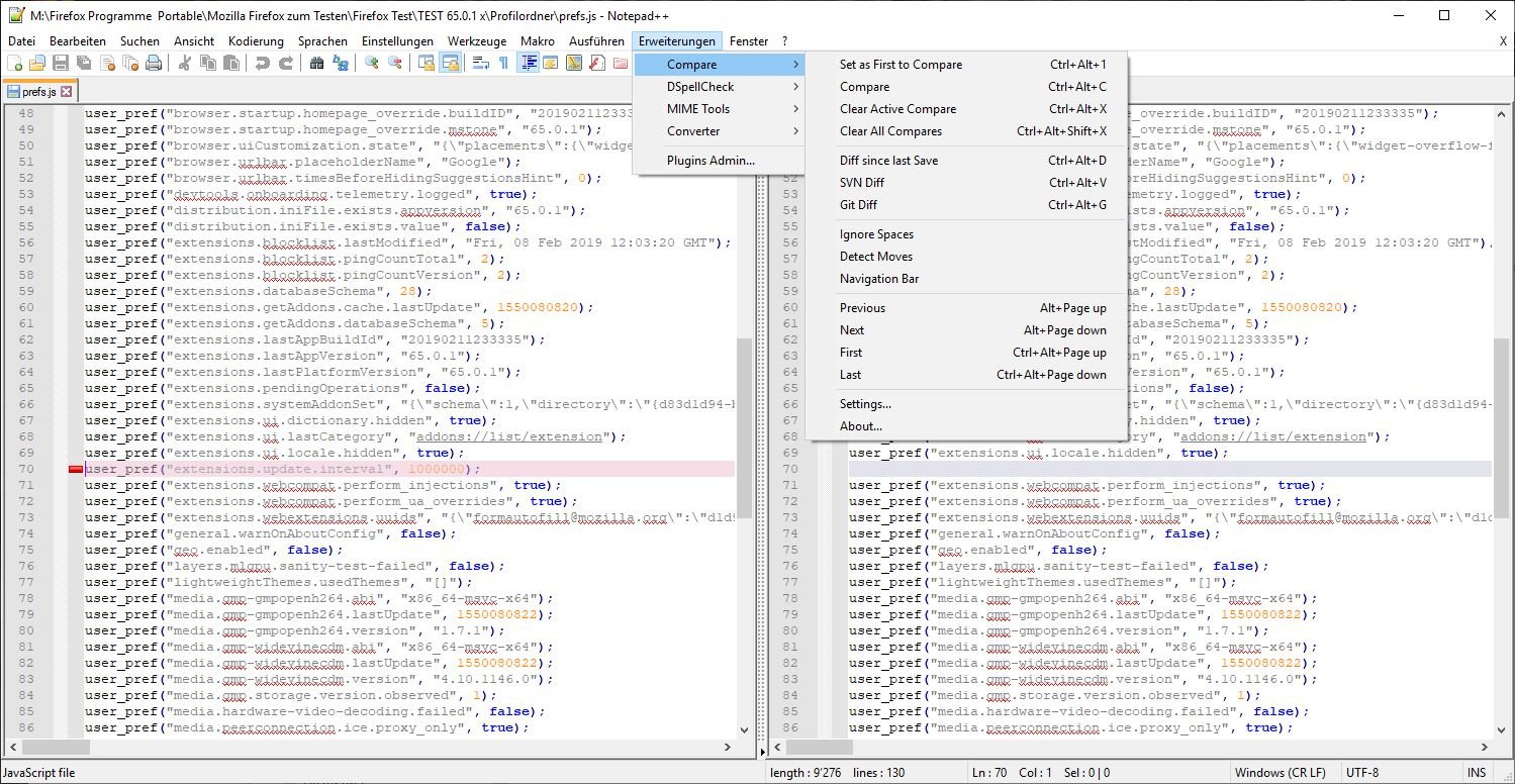

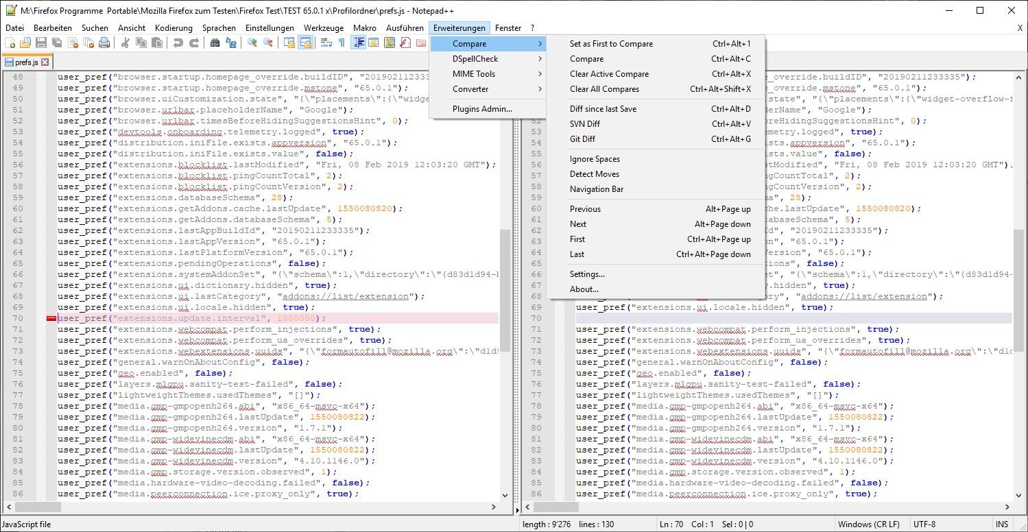

    Was ich überprüfen würde, wäre ein Vergleich (Compare) der pref.js vom Testprofil mit Default-Profil.
    Beispiel - Bildschirmfoto. Gruß, der_nachdenklicher

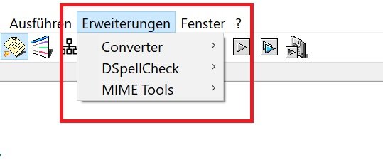

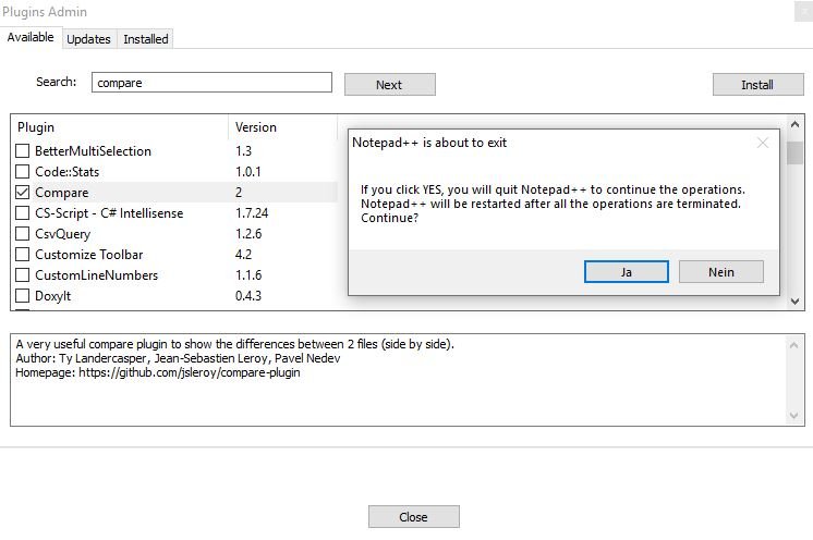

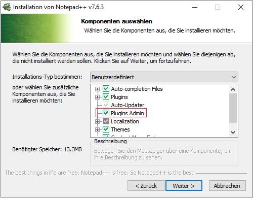

  • Weil es schon länger nicht mehr enthalten ist, kannst du nachladen:
    http://docs.notepad-plus-plus.org/index.php?title=Plugin_Central#C
    Zusätzlich wurde die Plugin-Ordnerstruiktur neulich noch geändert, alle Plugins müssen jetzt in einen eigenen Unterordner, zB
    \NotePad_Plus_(unicode)\plugins\ComparePlugin

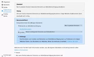

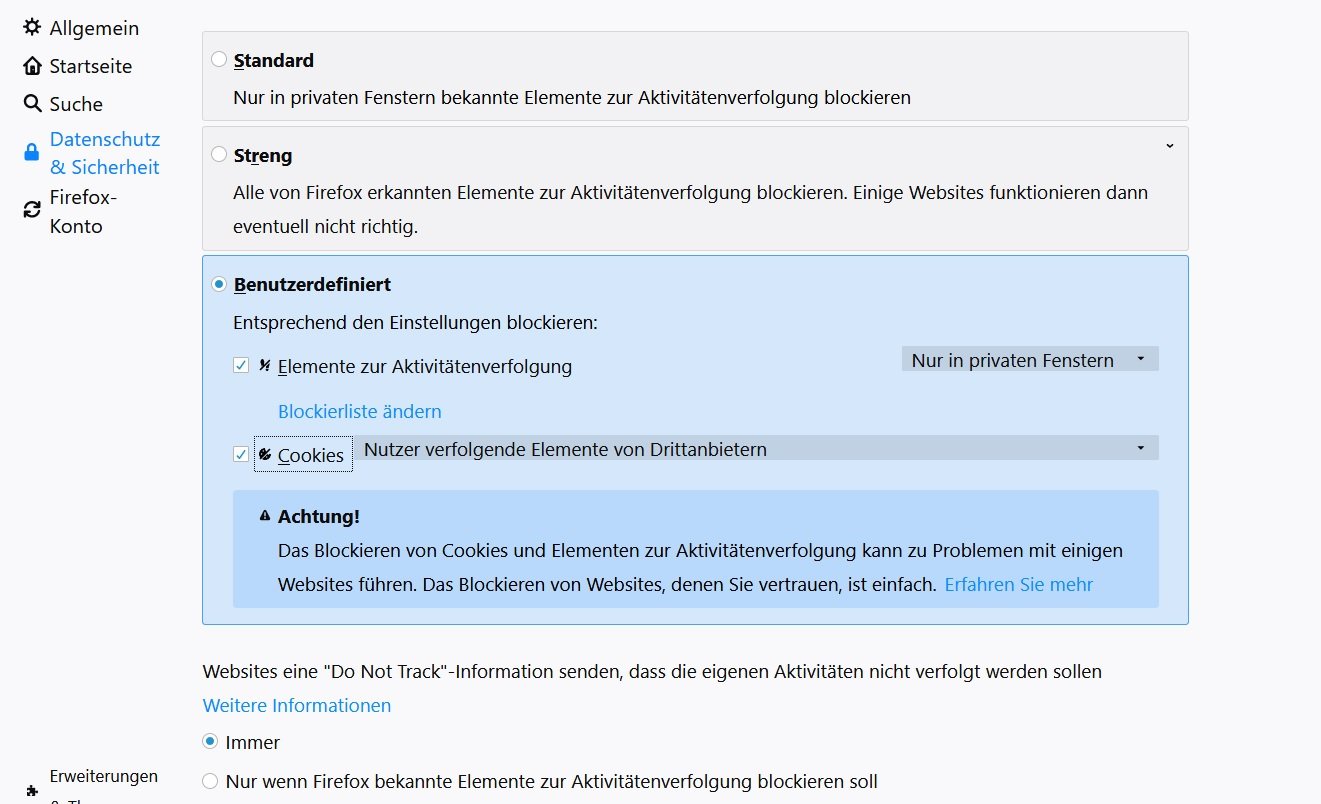

    Bei mir sind beide Listeneinträge im Logger, aber ich müsste mit den Privacy-Einstellungen nachtesten. Hier stehen auch auf "Benutzerdefiniert" -> a) "In allen Fenstern" und b) "Nutzer verfolgende Elemente..."
    Darunter ist noch "Do Not Tack" als Option". Und IMO ist irgendwo noch eine Option zur Umschaltung der Disconnect-Liste von niedrig nach hoch, falls das überhaupt noch so geben sollte.

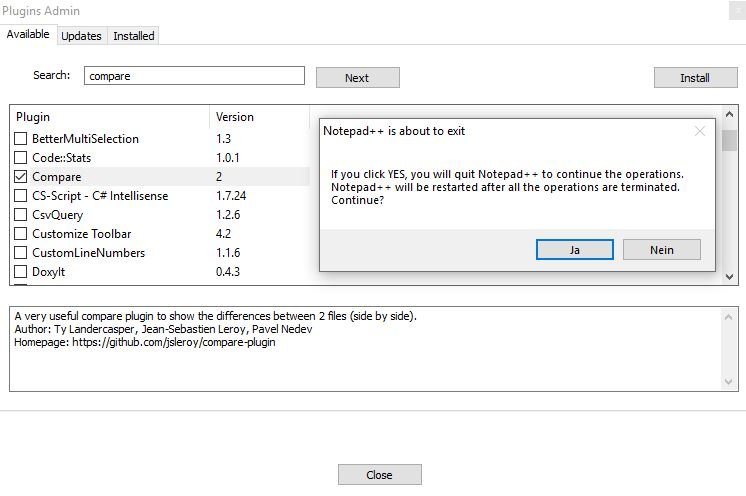

    Sollte das mit den prefs nicht klappen bei dir, dann wäre der Inhalt vom about:support sehr hilfreich. An irgendeinem Punkt musst du deine Einstellungen öffne, sonst bringt die gesamte Hilfe nichts. Oder du startest direkt mit einem neuen Profil, ublock-Einstellungen lassen sich ja exportieren/importieren.

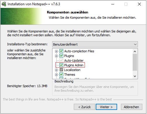

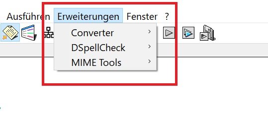

    Das ComparePlugin wird zwar abgelegt, aber es wird nicht angezeigt. Das alte 1.5.6.3 schon.
    hmm, da weiss ich nicht, ob ich lachen oder weinen soll. Es benötigt das Update für den Pluginmanager und zwei weitere DLL, die man ohne dieses Update erst gar nicht bekommt.
    Auch die Angabe mit den Unterordner ist irgendwo nicht eindeutig - erst soll man alles dort reinschieben, "ComparePlugin.dll" wird aber ins root \plugins\ geladen, die anderen DLL wieder in den Unterordner. Ist alles im Unterordner, wird mir das ComparePlugin wieder als Installation angeboten. Wenigstens erkennt sich deer Pluginmanager im Unterordner: \NotePad_Plus_(unicode)\plugins\PluginManager\PluginManager.dll

  • Nur die Installation erneut aufrufen reicht auch schon, um die aktuelle anzupassen!
    Wenn man nicht alle Dateierweiterungen neu zuordnen will, lohnt sich das hier:
    https://www.binaryfortress.com/NotepadReplacer/
    Damit wird via Registry der Aufruf von windows\notepad.exe auf das gewünschte Programm umgeleitet, genauso wie ProcessManager den Windows Taskmanager ersetzt.
    Nebenher, ich werde wieder auf die letzte 1.5 zurückgehen, nicht weil fehlerhaft, sondern weil ich Alt+D / Ctrl+Alt+D gewöhnt bin statt Ctrl+Alt+C / Ctrl+Alt+X
  • P.S. Ansonsten gehen die Probleme weiter. Jetzt kann ich z.B. auf der Kaufhof Seite nicht meine Suche verfeinern in dem ich eine bestimmte Marke auswählen kann (s.Bild).
    Ich habe die Kaufhofseite gerade testweise aufgerufen und kann das bestätigen bis ... ich Cookies zulasse. Ab dann kann ich mit aktivem uBlock und sämtlichen Filterlisten auch die Suche eingrenzen. Insofern ist, wie Andreas schon anmerkt, uBlock nicht das Problem. Cookies sind nur First-Party zugelassen, es bedarf also nicht mal Third-Party.
    Sollte da nicht ein neues Profil und nur uBlock mit den Standardeinstellungen ein Anfang sein dem Problem auf die Schliche zu kommen?
