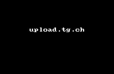

  • ok, das kann ich absolut nicht bestätigen. Bei mir funktioniert das einwandfrei mit der Maus
    [attachment=0]upload.tg-ch.gif[/attachment]
    Das muss irgend etwas an deinem Firefox Profil verstellt sein.
